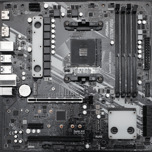

Nachdem Igor das X570 Pro 4 vermessen hat, werde ich mein gerade erst gekauftes Taichi wohl zurück schicken.

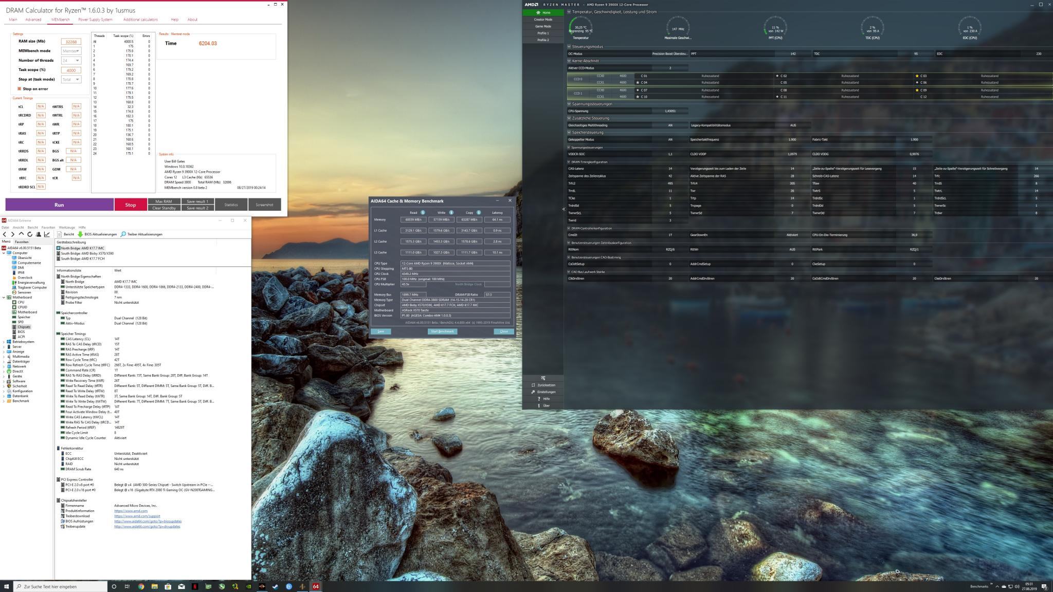

Habe Mittlerweile 3800 CL14 auf dem Taichi stabil bekommen dank der Hilfe von L!IME!!!
Man darf nicht das XMP Profil laden wenn man DDR3800 erreichen möchte und auch Rtt werde sowie CAD werte für den RAM müssen passen
Auf einem 4K Bildschirm ist von deinem Screen nicht mehr viel erkennbar.

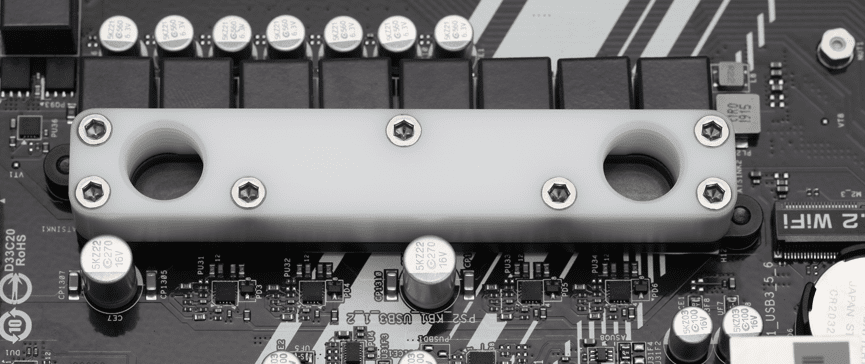

Schrotti, verstehe ich nicht. Das Taichi hat doch eine viel bessere Spannungsversorgung als das x570 4Pro. Das dass 4Pro eine relativ ineffiziente Spannungsversorgung hat wuste man vorher. Da bei mir nur das m4pro passt setze ich direkt auf WaKü.

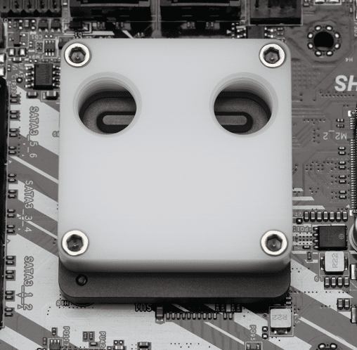

Der Kühler passt auch bei diversen anderen Asrock Boards. Gleiches gilt für den Chipsatzkühler.

Schrotti, verstehe ich nicht. Das Taichi hat doch ein viel besser Spannungsversorgung als das x570 4Pro. Das dass 4Pro eine relativ ineffiziente Spannungsversorgung hat wuste man vorher. Da bei mir nur das m4pro passt setze ich direkt auf WaKü.

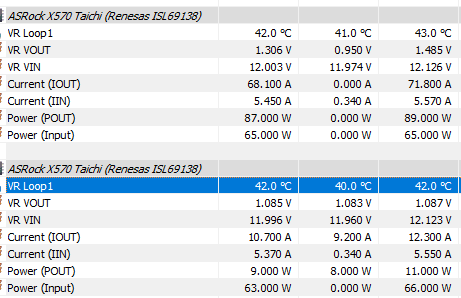

Was ja auch interessant ist sind die Werte der VRMs die HWinfo ausliest. Weiß blos nicht wie ich besonders die unteren (SoC?) beurteilen soll
Während des Cinebench Runs
Input 63W output 9W? Wo geht der Rest hin?
Oder geht das zum RAM und wird daher nicht mit eingerechnet.
Was möchtest du denn erkennen? klar die Bildqualität ist nicht die Beste aber man kann eigentlich alles erkennen.
Da du dein Taichi aber eh zurück schicken möchtest spielt das wohl eh keine rolle mehr

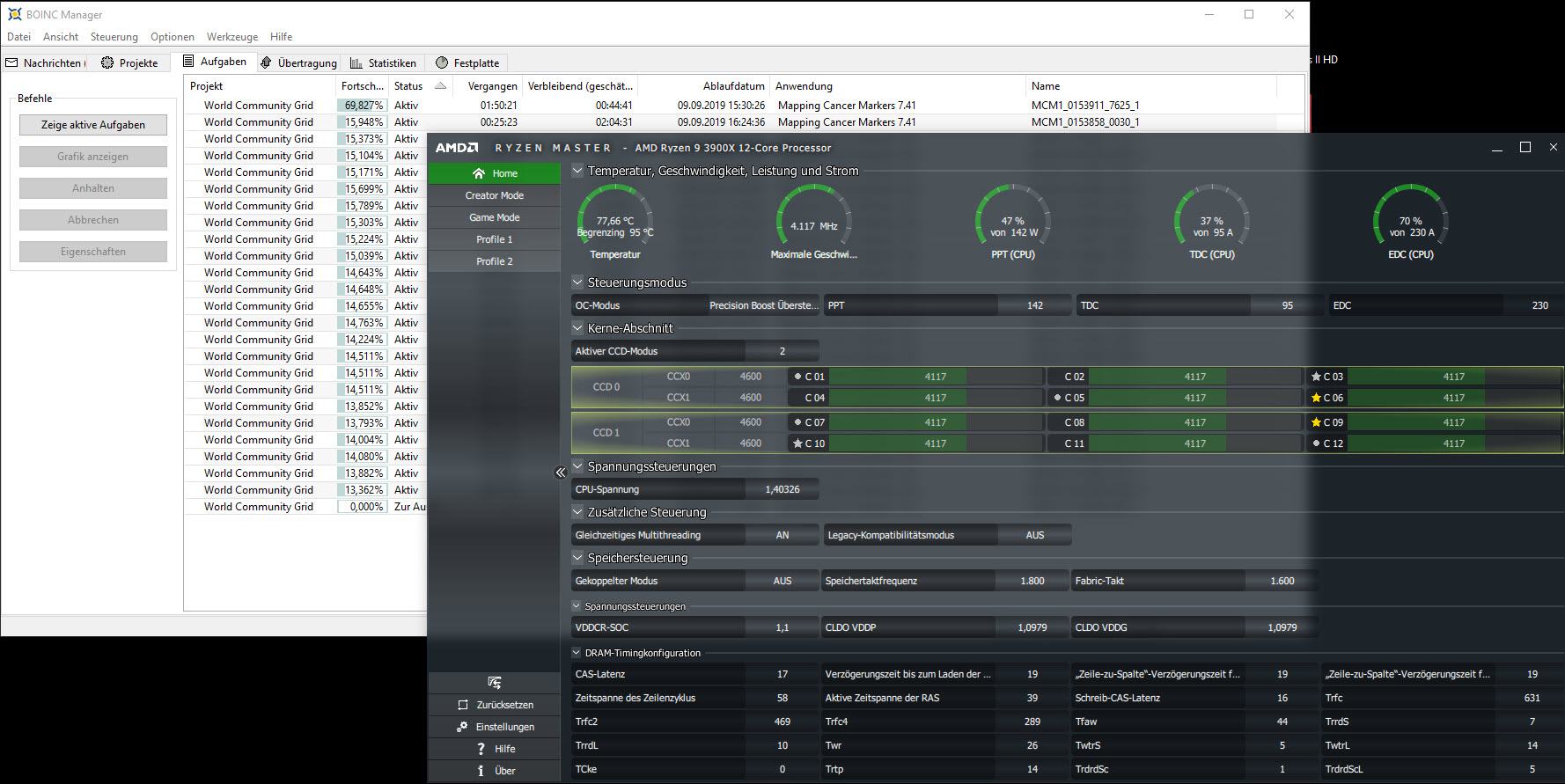

Boost habe ich noch nicht geschaut aber alle 12 Kerne unter Volllast hat sich der Takt zwischen 1.80 und 2.00 nicht geändert 4,1 GHz.
Was mir jedoch aufgefallen ist.. scheinbar greift bei Erreichen von 80 Grad eine Sperre und die CPU fängt an den Takt und die Spannung langsam zu drosseln. Ob dies am BIOS oder der CPU liegt kann ich jedoch nicht sagen, da hier eigentlich immer die Klima läuft und ich selten über 22 Grad Raumtemperatur bzw. 80 Grad CPU-Temperatur habe. Kann also durchaus sein das dies bereits bei der BIOS Version 1.80 der fall gewesen ist.

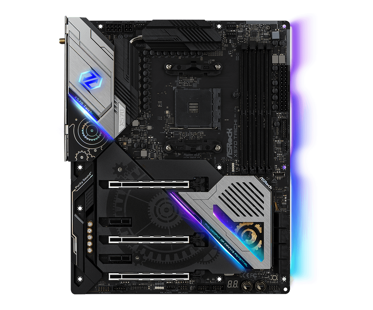

Weiß jemand, was die Unterschiede zwischen Revision 1.05 und 1.06 des Taichis sind? Ist mir zuvor nicht aufgefallen, aber jetzt gibt es "R1.05" und "R1.06"-Buttons auf der Seite:
Wenn jetzt wie bei Gigabyte die Thunderbolt-Vorbereitung weggestrichen wird, werde ich glaub' ich stinkig ;)
ASRock > X570 Taichi
Auf den Produktbildern vom 1.06 ist die Position vom USB Typ C Port jetzt richtig.
Gerade gesehen, beim Phantom Gaming X ist der USB Typ C Port jetzt auch richtig. Na toll :fire:
