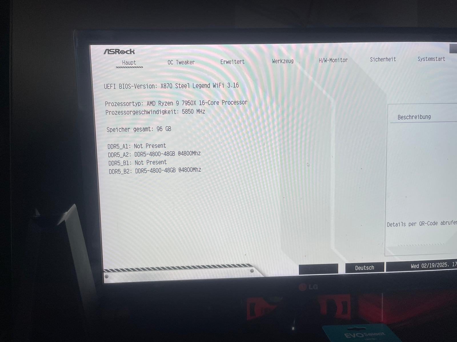

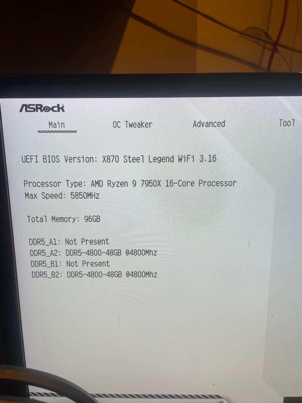

Nun habe ich den Dominator Titanium 96Gb CMP96GX5M2B6600C32W eingebaut und wollte diesen auf 6600 MHz im Bios stellen, da er dort mit 4800 läuft.
Nun mein Problem, sobald man Neustarten, um die Einstellungen zu speichern, arbeitet der PC etwas, schaltet sich ab, läuft wieder paar sek, schaltet noch mal ab und starte wieder.
Wenn man dann wieder in das Bios geht ist alles beim alten und nix hat sich geädert.Langsam bin ich am verzweifeln wo mein Fehler ist.

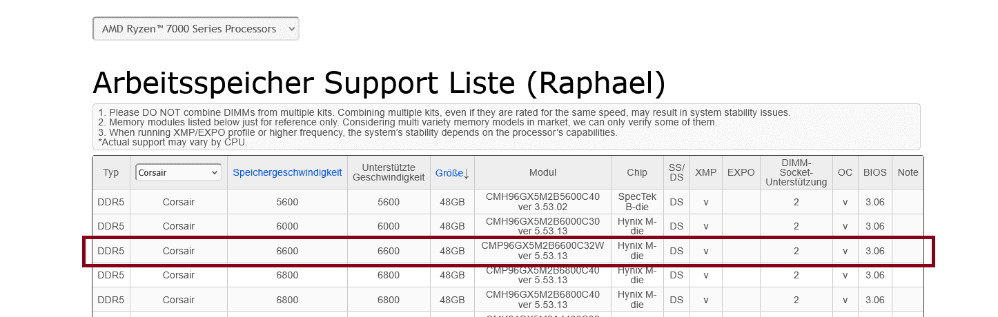

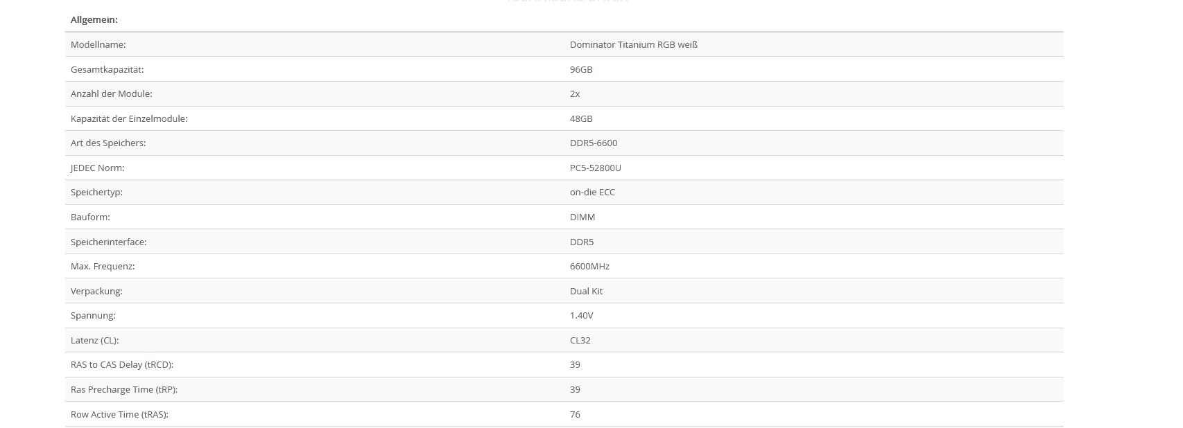

... das Board hat deine Einstellungen nicht übernommen/zurückgesetzt nach einem missglückten Training - da instabil - da passt was nicht zusammen....
6600 mit einem 96 GB Kit wird glaube ich auch nicht funktionieren - hat das Kit Expo ?

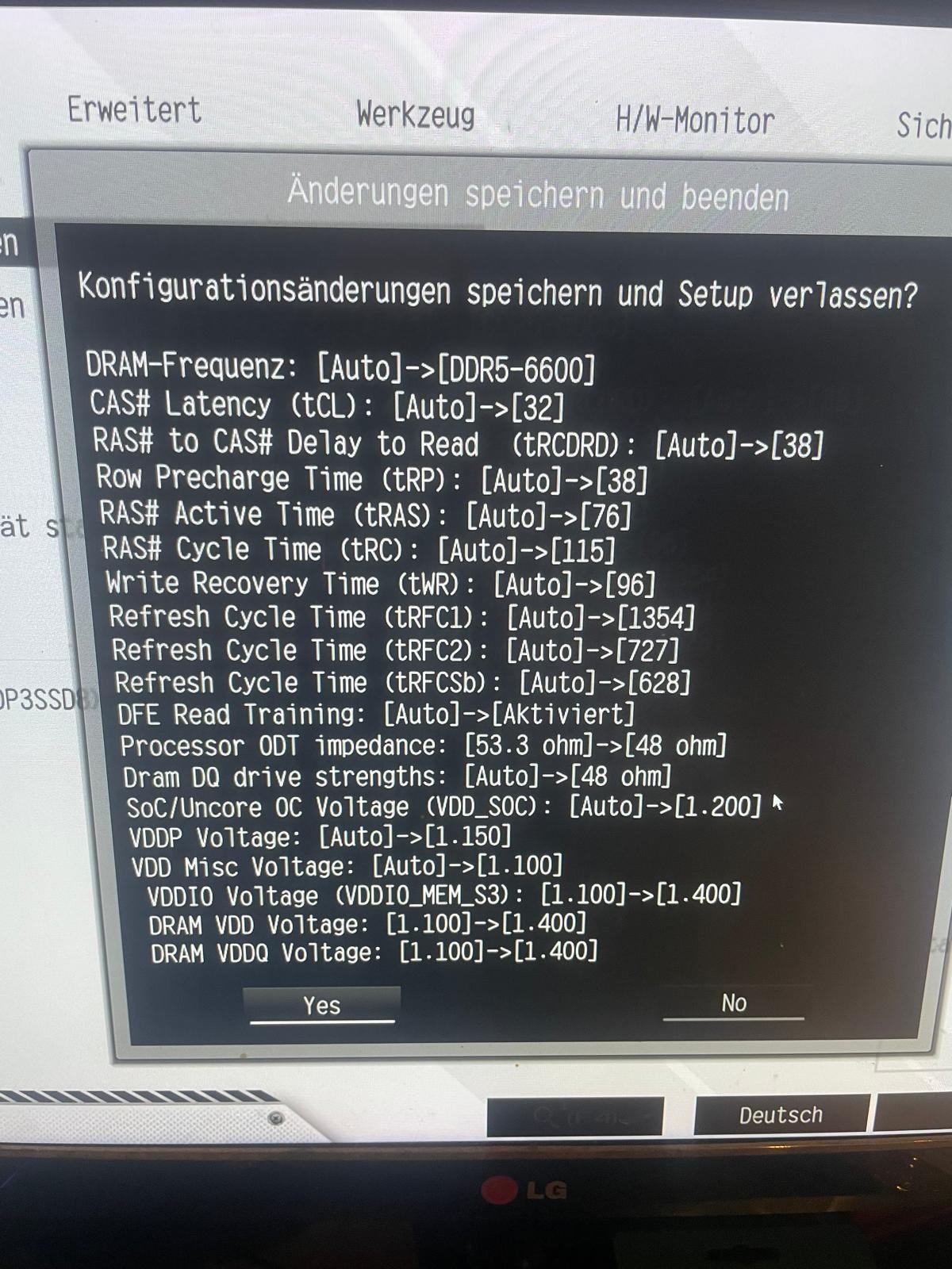

...mhm bin ja auch noch nicht sooo lange mit A

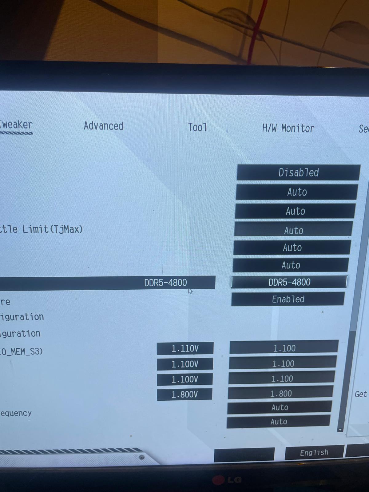

md unterwegs. Wenn man xmp1 lädt ohne zu speichern, was wird dann bei vdd, vddq, vsoc gesetzt? Werden sie primären timings denn richtig eingetragen?
Das ist wenn man XMP1 läd,ich werde mal den support von ASRock anschreiben,evtl habe die auch noch einen ansatz,
weil egal ob man xmp nur oder nur die mhz oder beides macht es kommt immer zum loop neustart.

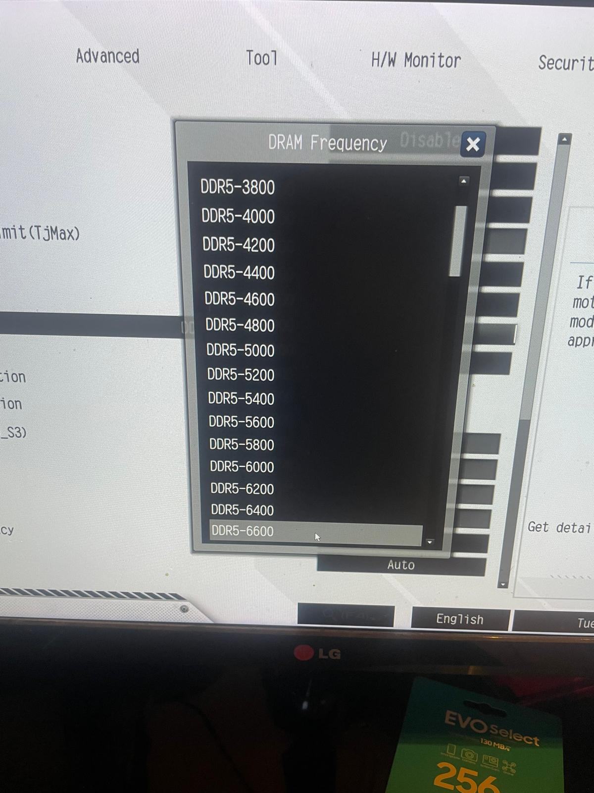

... Sieht soweit für mich schlüssig aus. Vsoc könnte man mal auf maximal 1,3 V setzen ,ABER NICHT MEHR.
Oder mal testweise 6000 ram speed

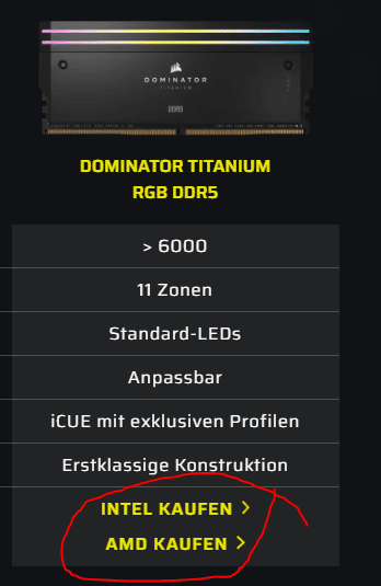

....mal unabhängig davon was bei Asrock auf der QVL Liste bzgl. RAM für Raphael CPUS stehen mag , was mich stutzig macht:
Ich verfolge mal den DDR 5 Pfad auf der Corsair Webpage..... Dominator Titanium RGB DDR5 - mal auf AMD kaufen klicken
da kriege ich nur ganze 2 Kits mit max 6000MT/s angezeigt , deine tauchen auf wenn man Intel kaufen anwählt......... das riecht nach "oh besser keine Corsair Dom.Tit. Speicher für AMD größer 6000 anbieten".....
Ich kann doch nicht als Hersteller eines Produkts sagen: Jo, das und das zusammen kannst du machen, hier hast du eine Liste, was geht. Dann macht man es so und es geht nicht.

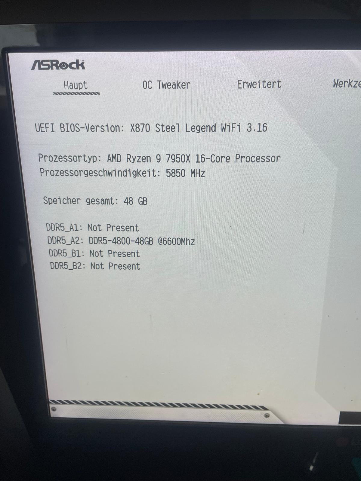

So hab mal nur einen Ram in ein slot rein,da geht es. sobald beide drin sind ......loop start (hatte beide einzeln drin,ohne probleme bei 6600mhz jeder)

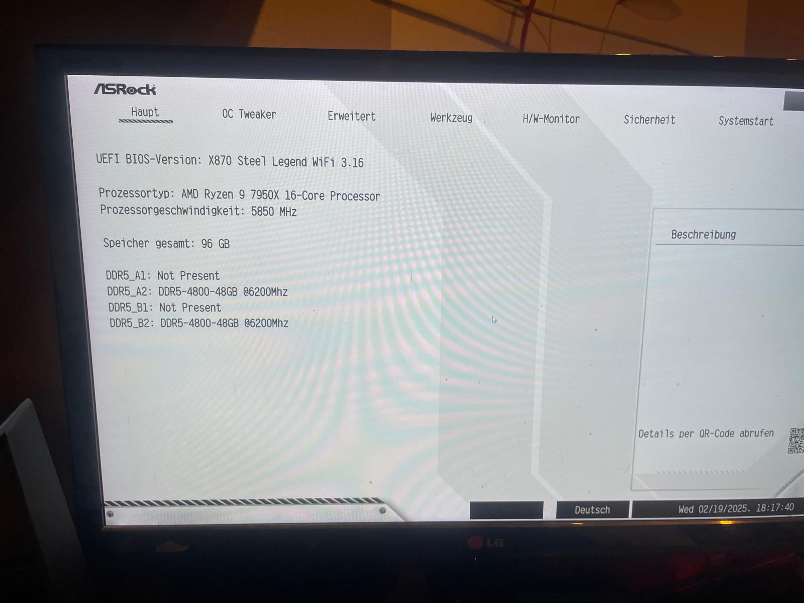

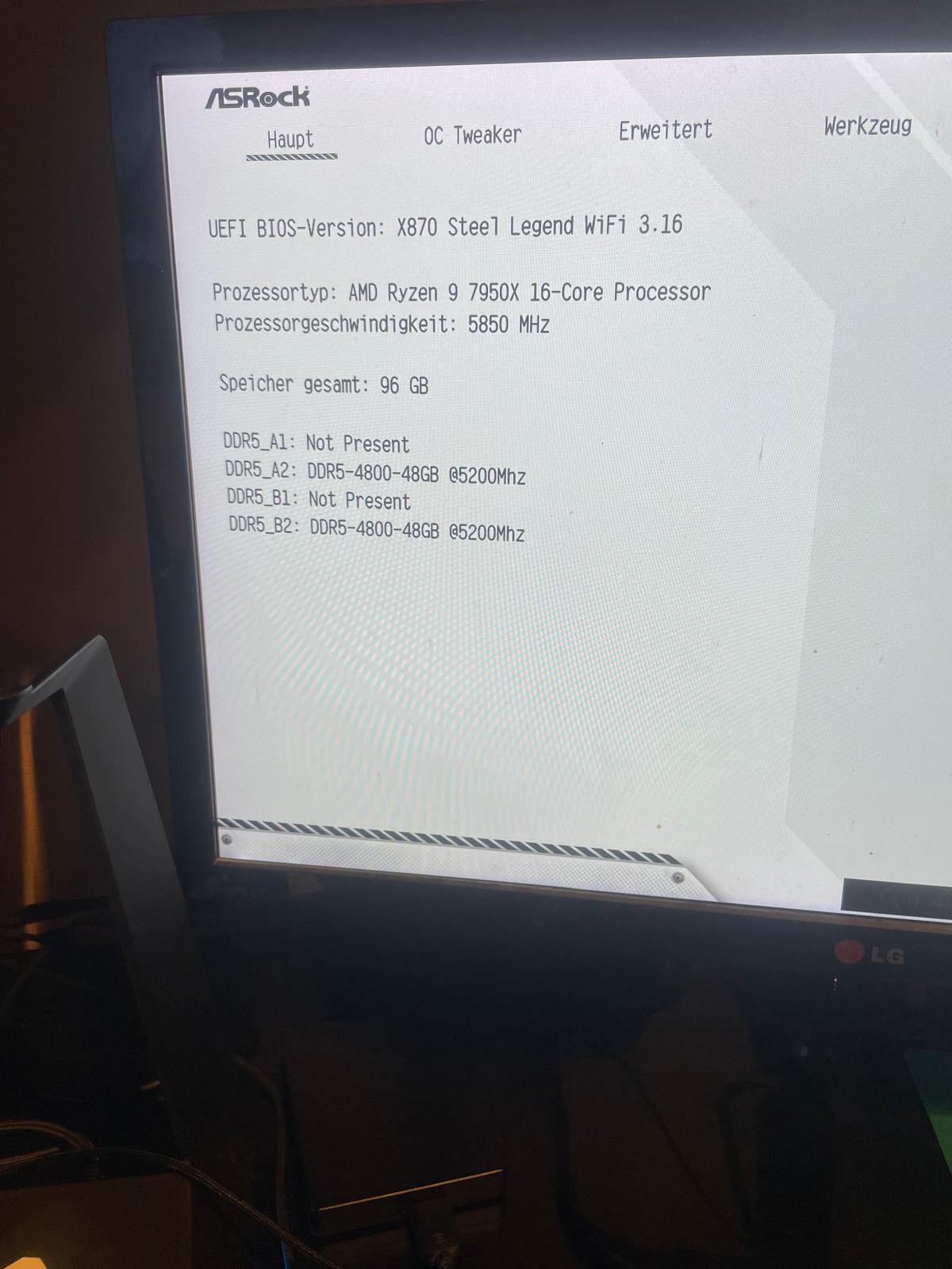

So,mal nach vorgaben vom Herrsteller gemacht. Ja 5200 läuft,das kann ich hochziehn bis 6200mhz (das geht nocht) darüber wird nix.

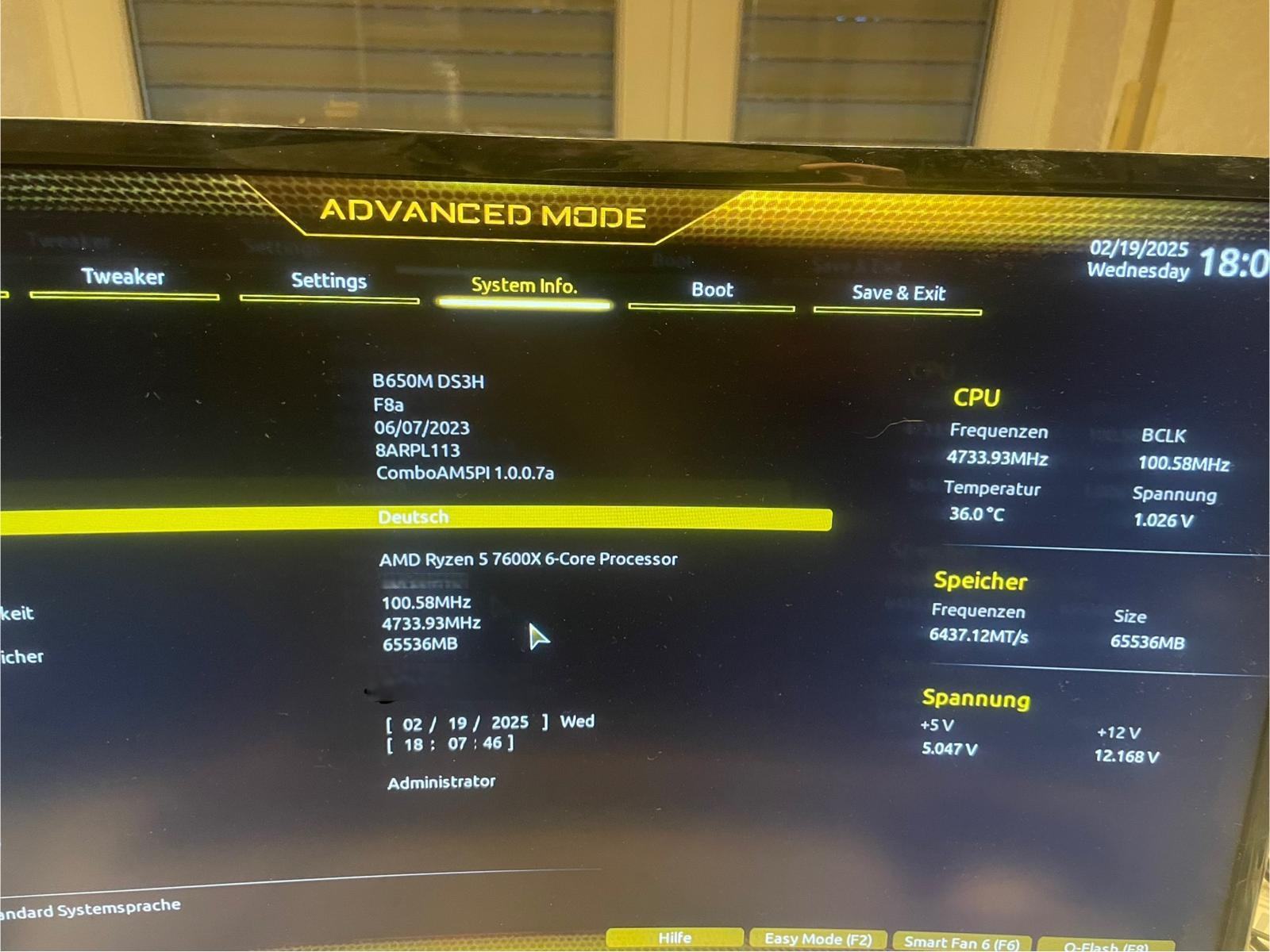

Mag vorkommen,lustigerweiße arbeitet meine ersten ram die ich für meinen neune pc gekauft habe in dem pc meiner freundin (bild mit gelben bios) bei 6400mhz,was der gleiche ram in dem steel legend nicht gemacht hat (jdenfalls nicht bei 6400mhz darunter nicht ausprobiert)
und da frage ich mich warum ein ryzen 5 7600x auf einen gigabyte mainbord das hinbekommt und ein ryzen 9 7950x auf einen ASRock nicht.(Soll kein Angriff gegen dich sein,du hast jeden tag mehr pc sachen in der hand als ich und mit sicherheit mehr ahnung als ich)
Ich möchte mich bei allen bedanken erstmal bin ich mit 6200mhz zufrieden(mehr oder weniger),wenn da nicht mehr geht dann ist das erstmal so

...und da frage ich mich warum ein ryzen 5 7600x auf einen gigabyte mainbord das hinbekommt und ein ryzen 9 7950x auf einen ASRock nicht.(Soll kein Angriff gegen dich sein,du hast jeden tag mehr pc sachen in der hand als ich und mit sicherheit mehr ahnung als ich...
Weil es eben an dem Memorycontroller in der CPU liegt. Setze doch mal deine 7950X in das Gigabyte Board ein und du wirst den gleichen Fehler dort sehen. Bei 2 Module ist 5200 MHz von AMD garantiert und bei 4 Module eben nur 3600 MHz, alles andere ist OC. Die 9000 Serie läuft da besser als die 7000er. Es gibt aber Tricks, dass man auch 6400-6600 erreichen kann, nur dann muss vieles manuell im BIOS eingestellt werden.
