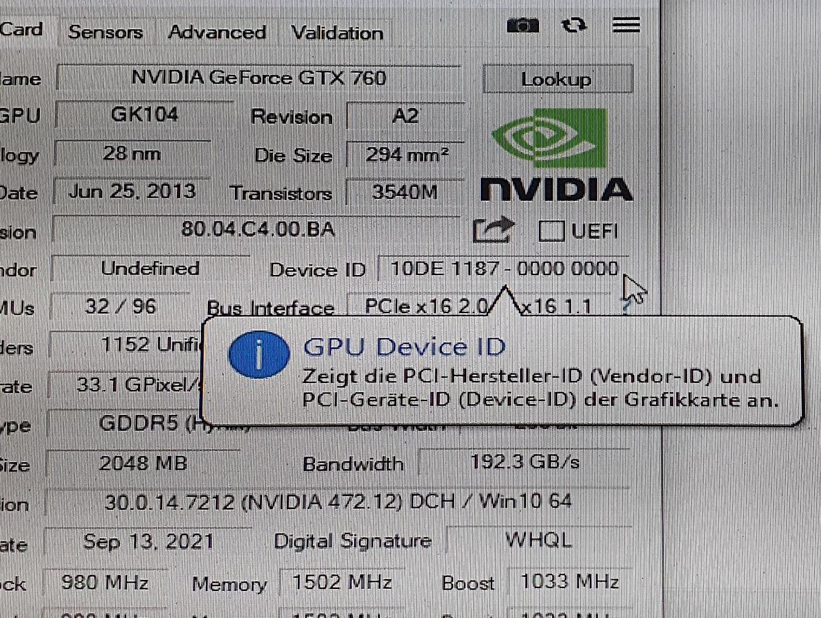

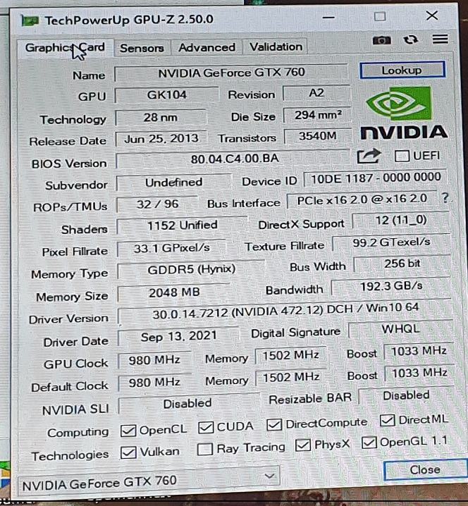

Hallo Leute, habe eine alte Palit GTX 760 bekommen ,die bei Rechnerstart kein Bild macht, Rechner fährt nicht hoch.
Sofern sie als 2 Karte eingebaut ist und am 2 Monitor hängt, macht sie ab Windows Start auf allen Anschlüssen Bild und läuft soweit gut.
Aufgefallen war mir das 4 kleine Kondensatoren am Slotpins unten fehlten auch gleich die ersten 2. Habe von einer Spenderkarte diese ersetzt ohne Ergebnis.
Dachte liegt am Bios und habe somit per Windows und später mit ein CH341A Programmer ohne Probleme geflasht ohne Erfolg.
Mir ist aufgefallen, dass bei GPUZ unter Device ID 10DE1187-0000 0000 steht. Bei 0000-0000 müsste eigentlich ein Wert stehen zb Device ID 10DE1187-1569 1187.
Bei Gpuz auch unter den Reiter Advanced dann Nvidia Bios ladet er nix.
Deswegen löschte ich ja auch um sicher zu gehen den Bioschip per CH341A Programmer und beschreibe ihn neu. Leider alles wie gehabt.
Macht bei der Karte ja nicht viel Sinn aber möchte es schon gern wissen woran es liegt . Bios Chip defekt oder doch die kleinen Kondis ?
Glaube Mainboard kann diese nicht richtig initialisieren da ID fehlt oder .

GTX760: Hast Du ein Foto von der Platine auf dem man die Kondensatoren und ihre Position gut erkennt?
Vielleicht kann man dann was herleiten.

Ja zum Thema GTX760 , ist schon wieder beendet und du hast mit deiner Frage schon Fehler den du vermutest richtig erkannt.
Ich erzähle mal aber nicht lachen....
Hab ja mittlerweile eine Heißluftstation zum löten.
So nahm ich den Bioschip runter und lötete ein anderen von der Spenderkarte drauf (andere Firma, andere Bezeichnung , aber gleich Bauform ).
CH341A Programmer genommen, original Bios rauf alles kein Problem.
Karte macht weiterhin kein Bild und wird nun auch nicht mehr unter Windows erkannt, nicht mal ein Video-Gerät oder so.
Bin ja schlau dache ich, und habe alles Schrauben + alten Bioschip in eine TICTAC Schachtel getan, und wollte nun den alten Bioschip wieder zurückwechseln.
Leider habe ich die TICTAC Schachtel verbummelt mit allem drin und finde die nicht mehr :bigok::motz:
Habe mir aber bei einer andern funktionieren Karte mal die golden Pins die zu den gleichen Elkos wie bei der GTX 760 defekt waren , mit TesaFilm abgeklebt. Sieh da kein Bild mehr.
Tesafilm wieder ab alles wieder gut.
Das bedeutet wohl das genau die Pins und Elkos für Bildwiedergabe zuständig sind.
Die Lötpads der Elkos bei der GTX 760 schon fast weg waren, wird wohl das auch der wirkliche Problem sein, dass sie kein Bild ab Bios brachte.
