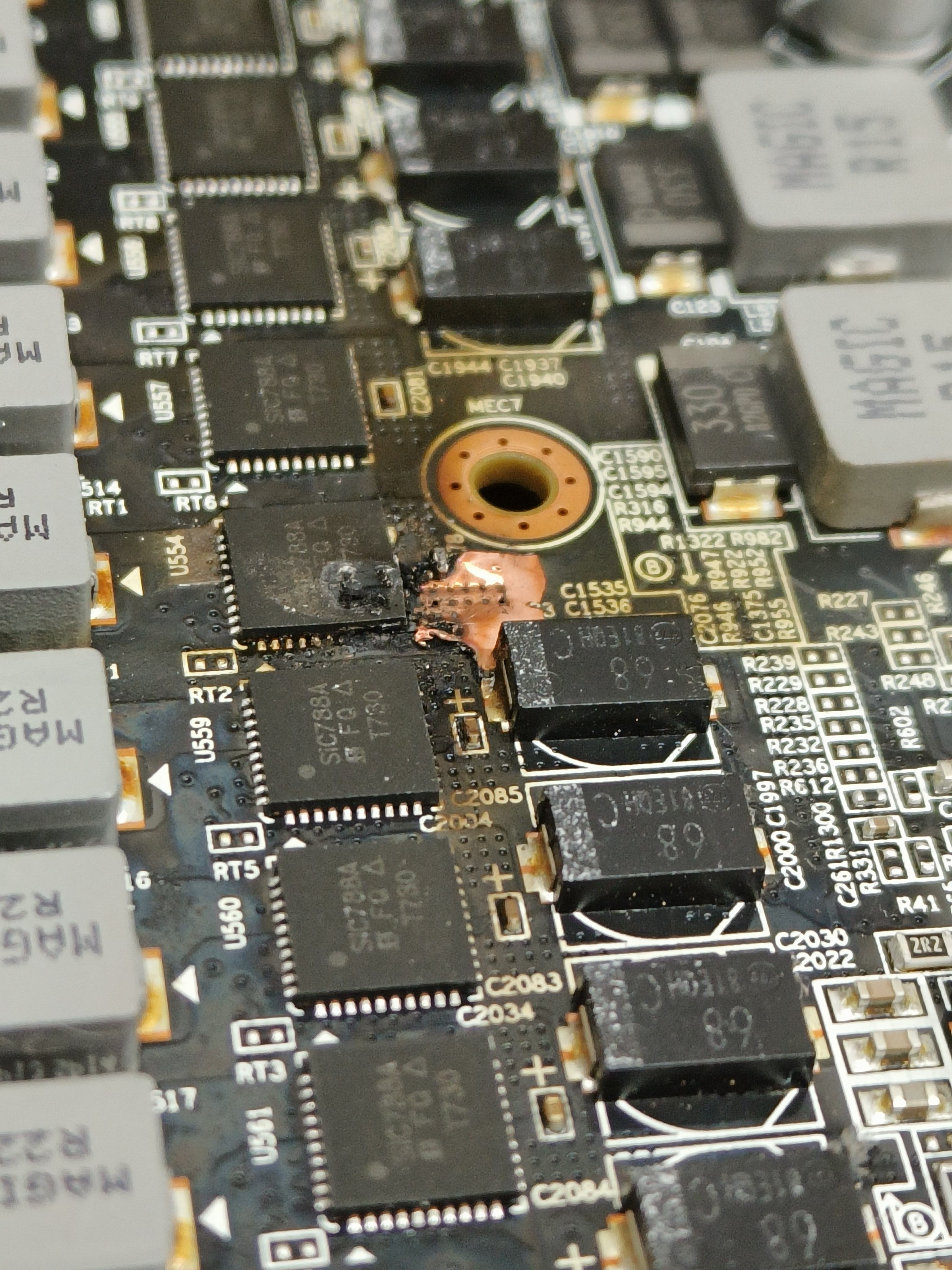

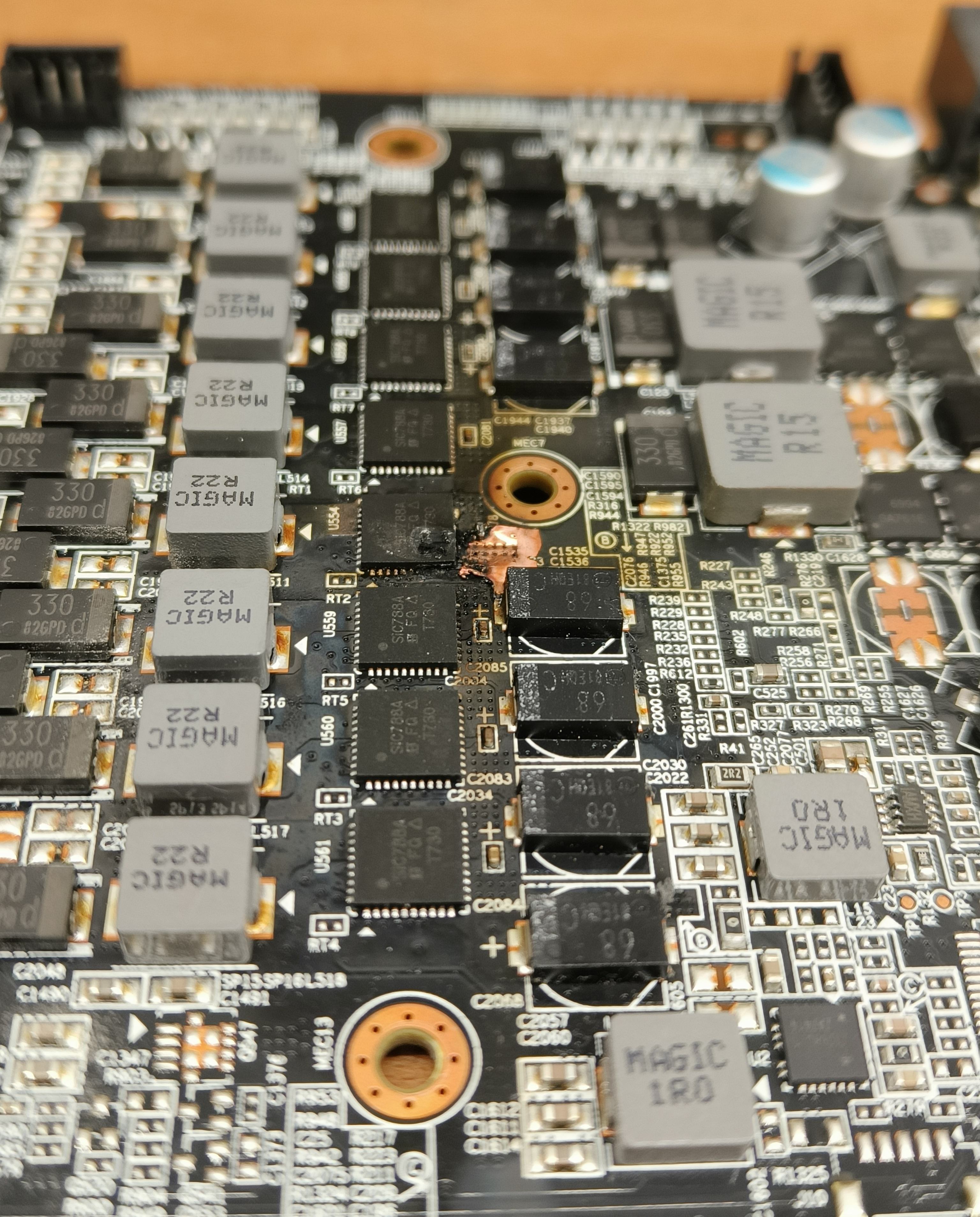

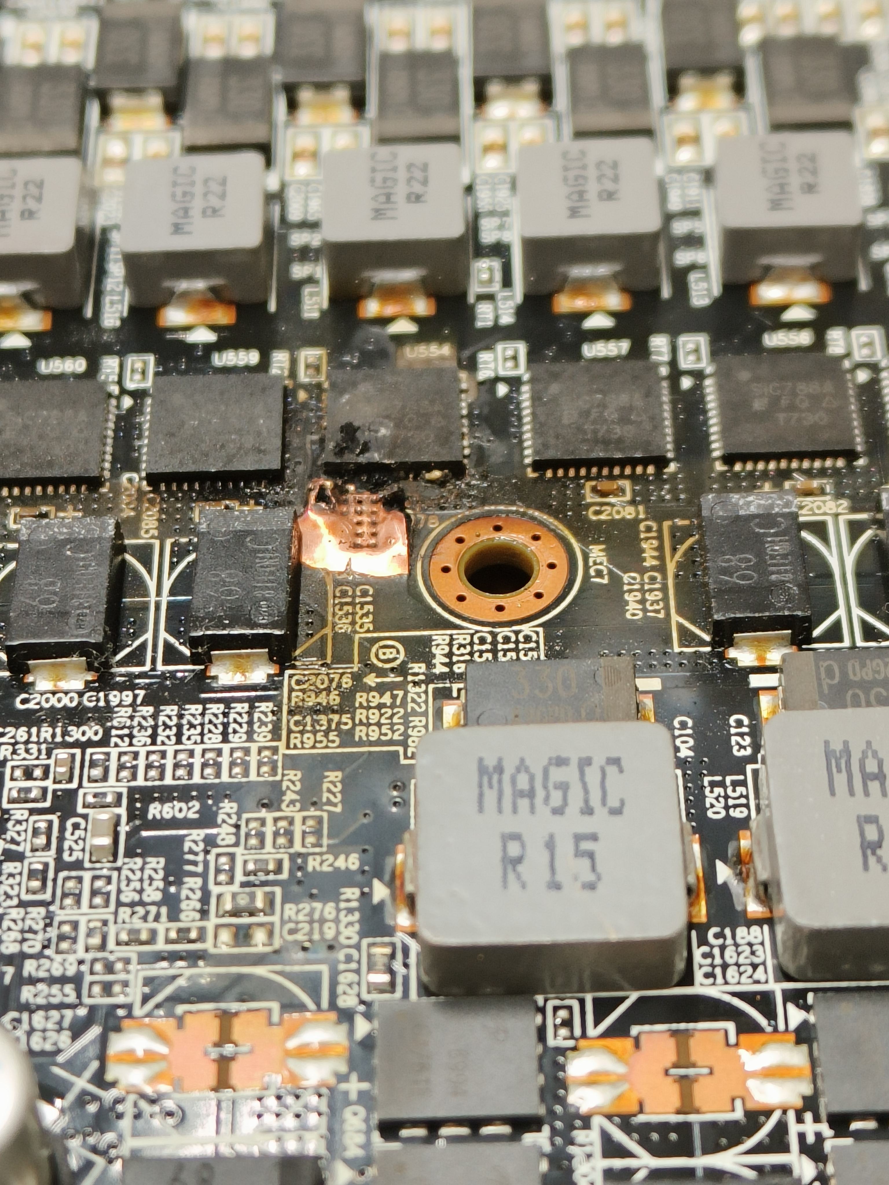

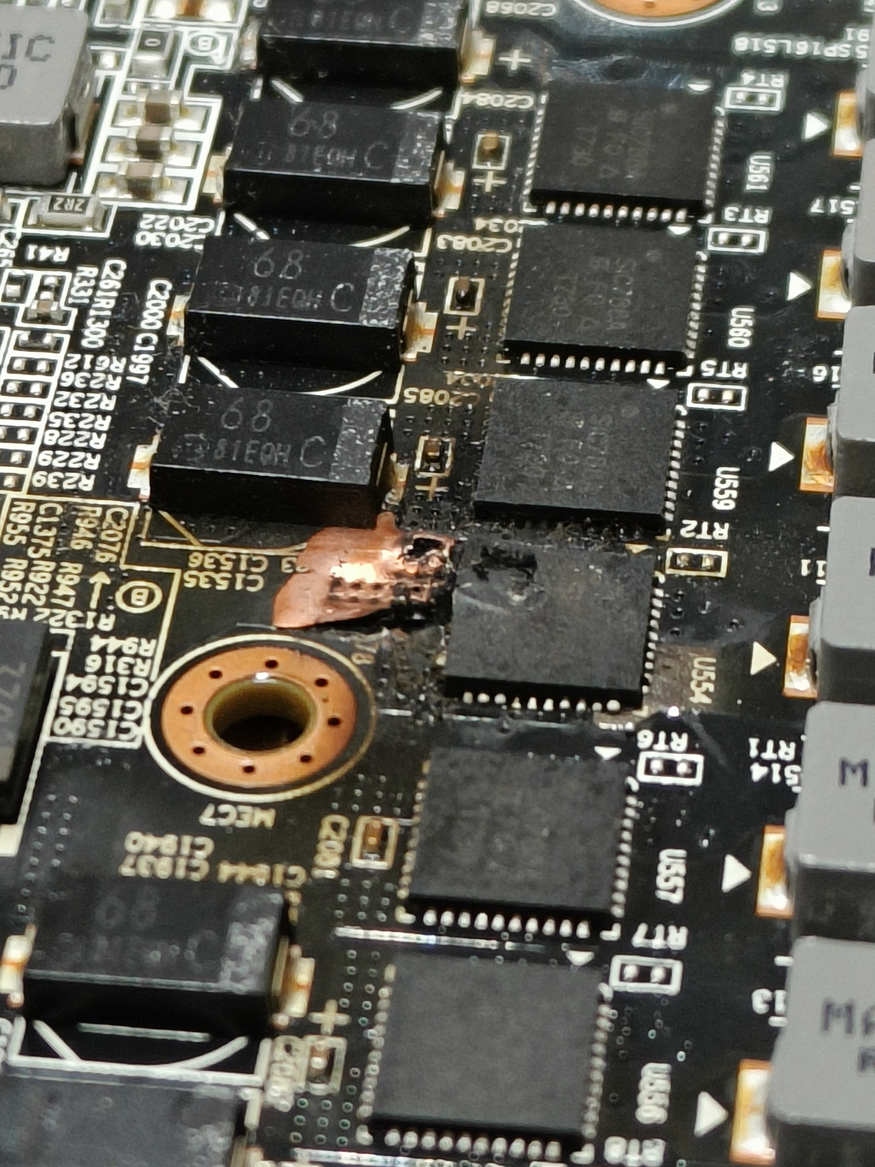

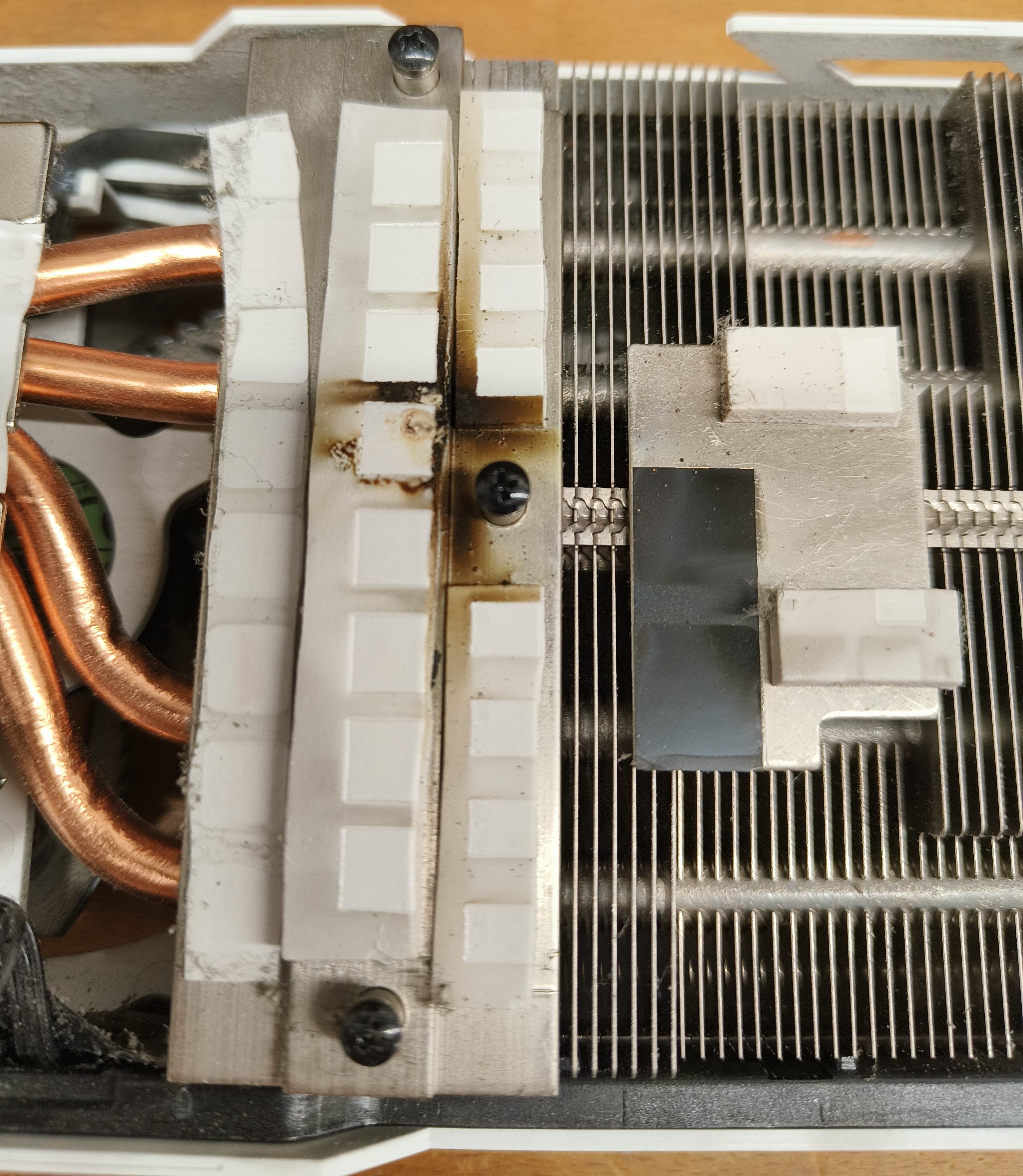

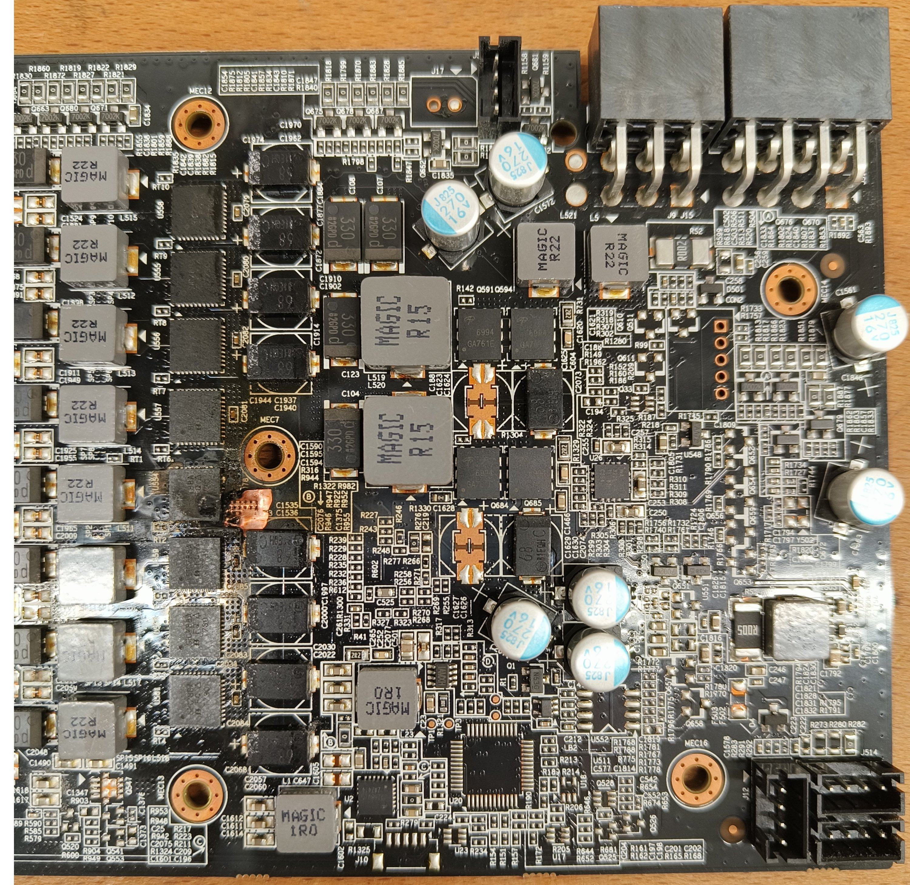

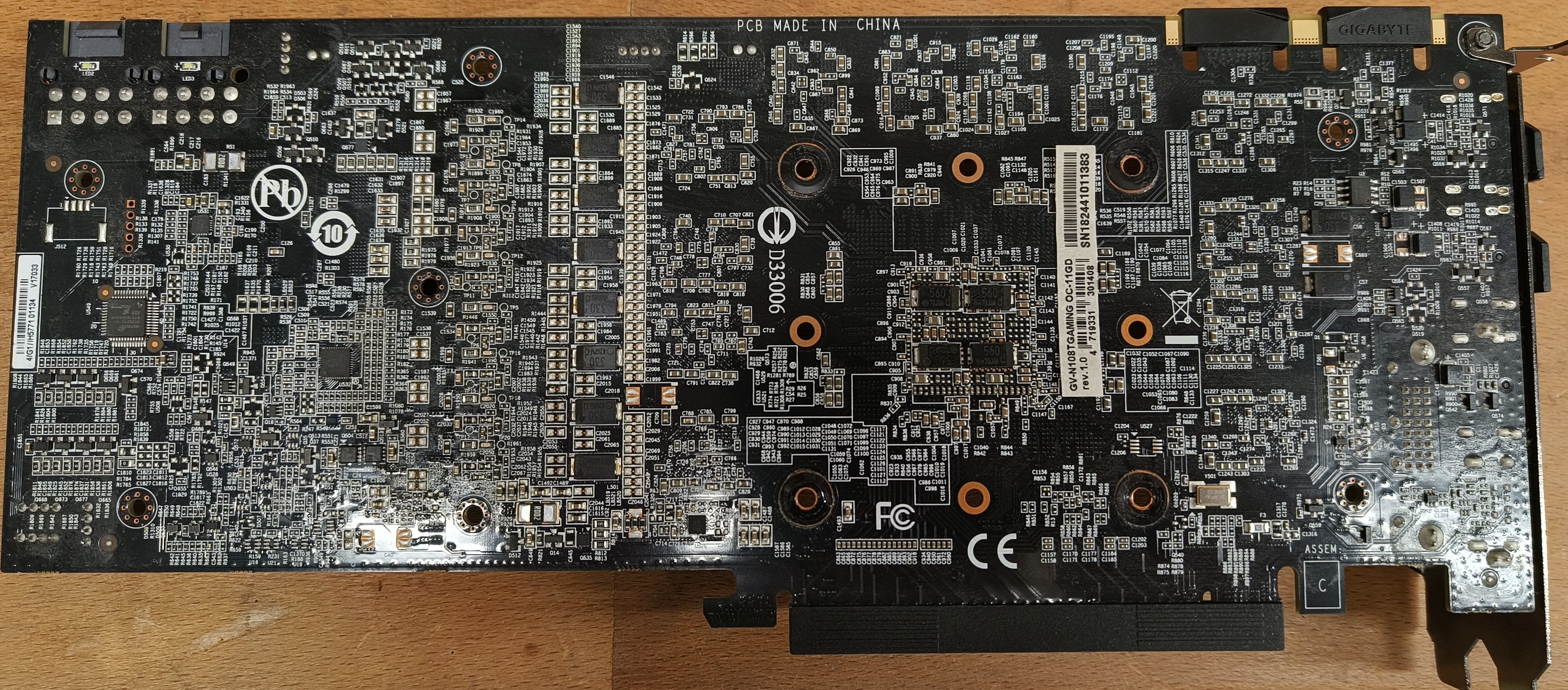

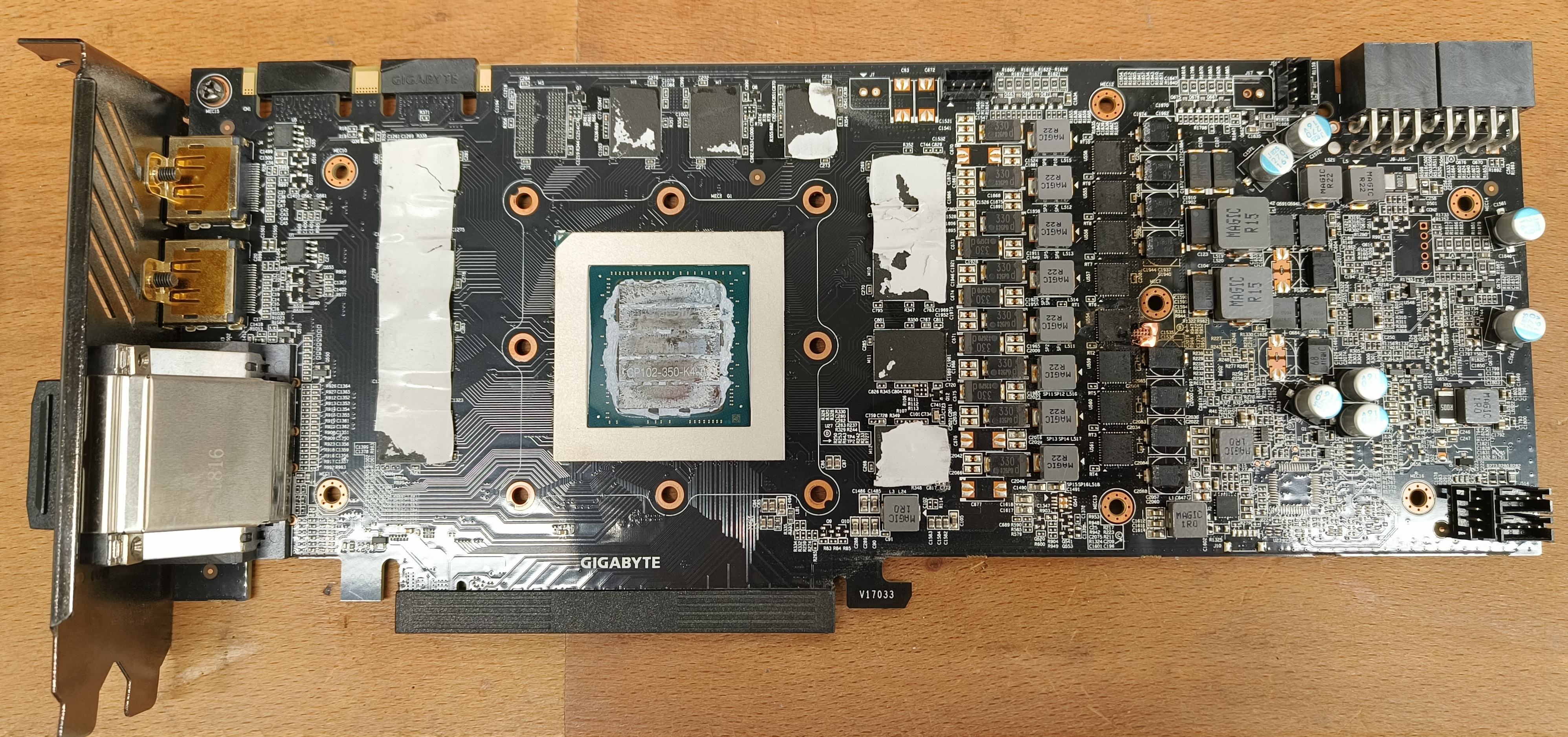

Nicht soweit mir bekannt ist. Aber jetzt seh ich das auch. Hab noch mal ein paar Bilder gemacht und es fehlen einige von den Spulen. Sicher das die Bilder das selbe abbilden? Also die selbe Graka?
Noch ein Bild habe ich gerade angehangen auf dem man sieht das dieses LF 270 C 57L Bauteil (Kondensator?) auch heiß geworden ist.

Du kennst mein Video dazu? Da wird sicherlich auch gefräßt werden müssen, mosfet tauschen, und dann entweder eine kleine spule, smd ferritperlen, oder ne Sicherung da anlöten.
Und ein paar zusätzliche kerkos.
Die Karte gab's in unterschiedlichen Revisionen, bei deiner fehlt nix, das ist einfach eine spätere Revision wo gigabyte gemerkt hätt, dass es auch mit weniger Teilen lang genug funktioniert...
OK Danke für die Antwort. Aber was genau, also welche Bezeichnung die SMD´s haben kannst du mir nicht sagen?
Und lang genug ist ne sehr passende Bezeichnung ;-)
War schon die Karte, aber welche rev. Keine Ahnung. Ich hätte aber vermutet, dass da wer gelötet hat weil c258 krumm und das Lot sieht so aus als wenn einer gebraten hätte. Kann aber auch durch das heiß werden der Karte verursacht sein

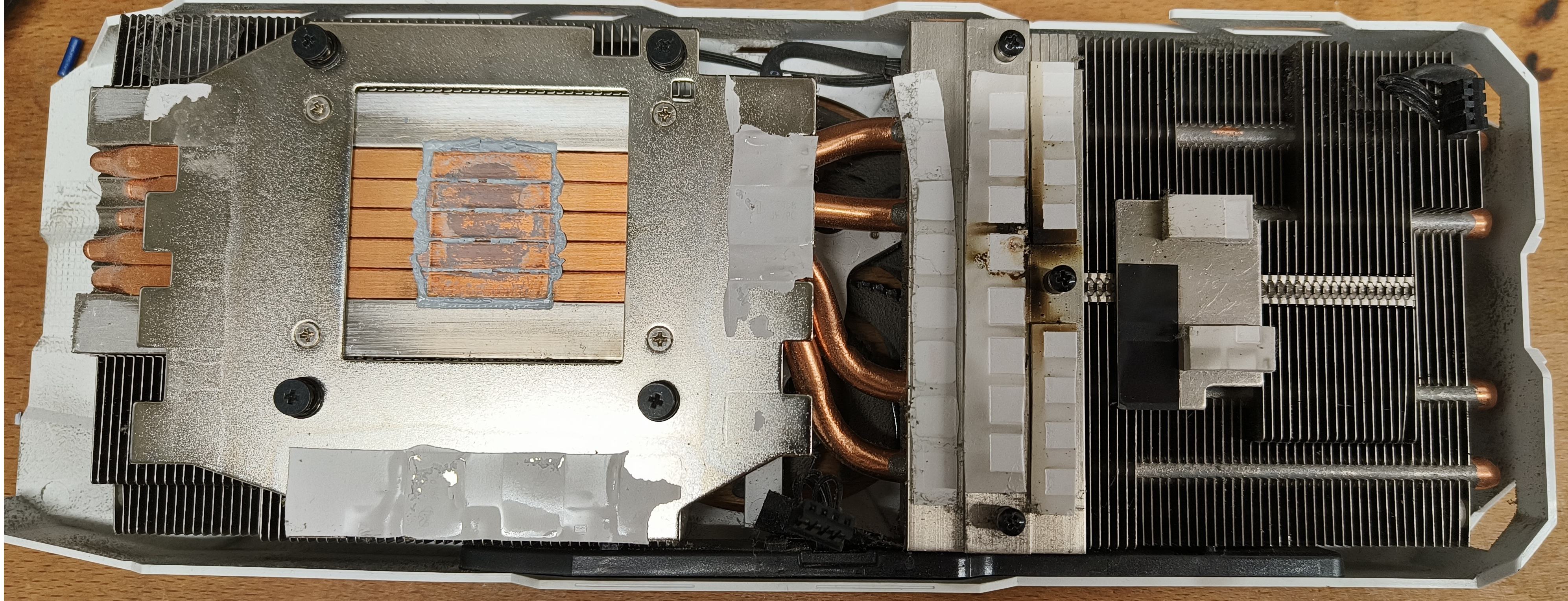

Ich hätte hier mal ein Update und verstehe jetzt noch weniger als zuvor. Nachdem die Karte von Asus aus der RMA zurück war, habe ich sie gar nicht weiter angepackt, sondern sie direkt zu Lets Fix geschickt. Dort konnte mein Problem nicht reproduziert werden und die Karte ist erfolgreich durch Mining-, Gaming- und sonstige Tests gekommen. Dann kam sie wieder zu mir, ohne dass etwas repariert wurde und ich habe sie dann - Vorgeschichte kommuniziert - im PC eines Kumpels versenkt.
Dort lief sie jetzt ca. drei Monate ohne irgendwelche Macken, mit OC/UV im Gaming-Betrieb. Dann hat er den PC eines Tages runtergefahren und beim Neustart kam kein Bild mehr. Ich habe die Karte in zwei meiner PCs ausprobiert, da passiert tatsächlich nichts mehr. Ich habe den Kühler mal demontiert, optisch ist erstmal alles in Ordnung. Wie würdet ihr da jetzt weitermachen bzw. lohnt es überhaupt, weiterzumachen?
