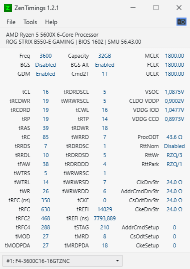

Wenn du den RAM auf 3200 reduzierst, dann hast du das Problem nicht?
Poste am besten mal ein Screen von ZenTimings. In manchen Fällen kann man das durch ein paar Settings lösen.

Wenn ich DOCP deaktiviere habe ich das Problem nicht, 3200 habe ich noch nicht getestet, DOCP sind 3600Mhz bei 1,35V und 16 19 19 39 58. Sonst ist das BIOS Stock (keine Änderungen an Voltage)

Ich meine manche haben das Problem gelöst indem sie CSM deaktiviert (aktiviert?) haben. Würde das als erstes probieren.
ProcODT hoch (48) oder runter (34)
PowerDownEn auf Disabled
Soc auf 1.125
CLDO VDDP auf 0.950
IOD auf 0.95
CCD auf 0.95 oder 0.975
RttNom auf 7
Wenn das nicht hilft gäbe es noch die Möglichkeit alle Timings manuell zu setzen
Nach der Reihenfolge von ZenTimings:
16
19
19
19
32
50
6
9
24
5
10
16
504
Rest auf Auto lassen
