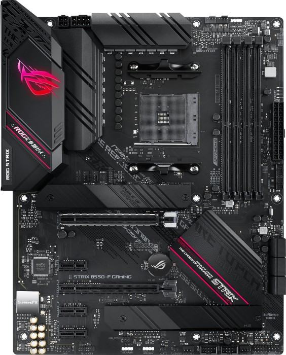

Moin, habt ihr nen Tipp, wieso ich beim 550 Strix F die VDDG CCD und VDDG IOD immer wieder zurück springen nach der manuellen Eingabe?
Inwiefern springt es zurück? Wenn es nach Eingabe wieder direkt auf den alten Wert zurück springt, dann war die Eingabe fehlerhaft. Zb. zu hoher, niedriger oder falsch formatierter Wert.

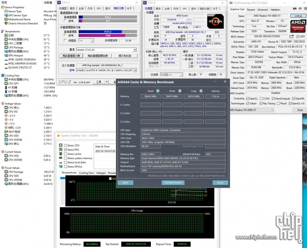

Asus TUF B550M mit Cezanne (APU Ryzen 5000G Series)
Hallo Gemeinde,
ich hatte jetzt öfters mal von einem "Kaltstartproblem" gelesen. Bei mir tritt etwas ähnliches auf (Setup in meiner Signatur), bei mir würde ich aber eher von einem generellen Startproblem sprechen.
Folgendes Problem:
Sobald ich den PC morgens starte oder auch nur neu starte, braucht der PC 5 min. bis er zur Windows Anmeldung kommt. Dabei bleibt der Bildschirm schwarz, bzw. geht in den Energiesparmodus.
Die Kontroll-LED's auf dem Board leuchten währenddessen nacheinander auf (RAM, GPU, CPU) und das spiel geht von vorne los. Außerdem laufen alle Lüster kurz an, schalten sich dann nach dem "LED-Durchlauf" aus und gehen dann mit der neuen Runde "LED-Durchlauf" wieder einzeln an.
Folgende BIOS Versionen habe ich getestet: 1401 (Stable), 1602 (BETA), 1801 (BETA).
Dabei macht es keinen Unterschied ob ich OC Settings setzen oder alles im Default belasse. Energy Star/ ErP ist ebenfalls deaktiviert. Ein abschalten von Fastboot bringt auch nichts. Mittlerweile bin ich mit meinem Latein am Ende...
Das komische ist, er hat in einzelnen Fällen schon mal einen ganz normalen Start nach dem Standby hingelegt (aber das ist sehr selten).
Wenn Windows läuft, ist die Kiste auch absolut Stabil und ich kann den ganze Tag damit arbeiten, CyberPunkt Stresstest hat er ebenfalls paar stunden ohne Murren mitgemacht.
Jetzt weiß ich nicht, ob ich das ding zurück schicken soll und auf einen andere Hersteller gehe, oder ob das einfach nur an der scheiss Software (AGESA/UEFI) liegt.
Irgendwelche Vorschläge, was ich noch probieren kann?
(Bin noch am überlegen, ob ich mir nen Speaker besorge und den mal anschließe, evtl kann man an den Kontrollsignalen was erkennen)
MfG
Es kann reiner Zufall sein, aber nach dem ich das alte NT (Powerzone) gegen das DPP11 getauscht habe ist beim Einschalten der Rechner ohne Kaltstartproblem hochgefahren. Werde mal weiter testen ob damit das Problem wirklich nachhaltig behoben ist.
Bei 1601 hatte ich bisher zwei mal das Kaltstartproblem beim hochfahren. Durch langes drücken der POWER Taste und nochmaliges Einschalten habe ich es gelöst bekommen.
So viel Geduld bei einem schwarzen Screen wie Ihr hätte ich gar nicht :)
Wie stehts es um 1801 BETA - Hat schon jemand erste positive Erfahrungen damit gemacht?
Cheers🍺

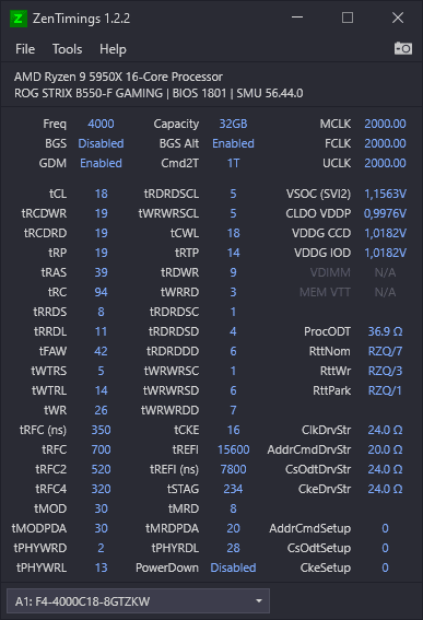

Hier die Zusammenfassung der BIOS Einstellungen für DOCP IF2000 mit BIOS 1801:
  • ROG STRIX B550-F GAMING (BIOS 1801)
  • AMD Ryzen 9 5950X 16-Core Processor
  • G-Skill F4-4000C18-32GTZKW
Ai Tweaker:
AI-Übertaktungsregler [D.O.C.P.]
D.O.C.P. [D.O.C.P DDR4-4000 18-19-19-39-1.35V]
BCLK-Frequenz [Auto]
ASUS Performance Enhancement [Aktiviert]
Speicherfrequenz [DDR4-4000MHz]
FCLK Frequency [2000MHz]
VDDCR SOC Voltage [Manuell]
VDDCR SOC Voltage Override [1.17500]
DRAM-Spannung [1.38000]
VDDG CCD Voltage Control [1.020]
VDDG IOD Voltage Control [1.020]
VPP_MEM Voltage [2.55000]
VDDP Standby Voltage [0.99500]
ZenTimings - G-Skill F4-4000C18-32GTZKW (DOCP-Profile)
Cinebench R23 sagt
CPU (Single Core) 1546
CPU (Multi Core) 26982

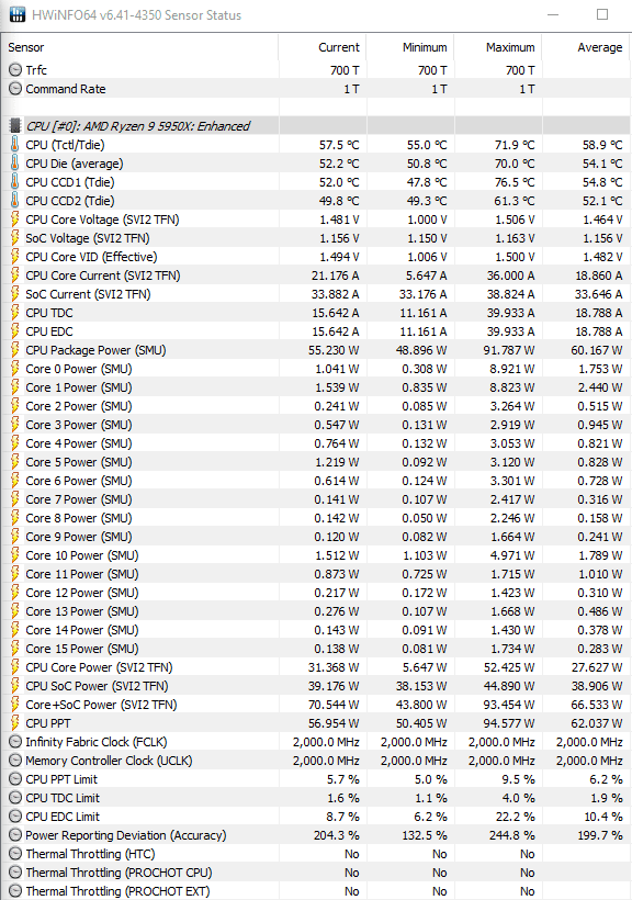

Ich habe mal eine Frage zum Thema SoC Voltage...
Überall liest man, dass die Voltage zwischen 1V - 1.2V liegen sollte (oft 1.1V wenn man DOCP RAM Settings nutzt)
In meinem BIOS (egal ob 1602 oder 1801) sind 0,975V dort eingetragen.
Kann das sein? Ryzen Master zeigt es aber auch an, HWInfo ebenso...
Die SoC Voltage richtet sich nach dem IF Takt. Also je nach dem wie schnell der bei dir läuft brauchst du mehr oder weniger SoC Voltage.
Ich betreib meinen RAM z.B. mit 3400 mhz = 1700 IF bei 0,925v SoC, VDDP 0,9v, VDDG synchron 0,875v
Damit habe ich einen SoC Verbrauch von ca. 6 Watt
Beziehen sich die 6 Watt auf eine Angabe aus Ryzen Master oder sind die errechnet?
Grüße
Die Angabe ist aus HWiNFO und von einem Ryzen 3600 bei 2 RAM Slots belegt.
Ich lese vermutlich die falschen Werte, 6W zu 38W kommt mir zu viel vor...
