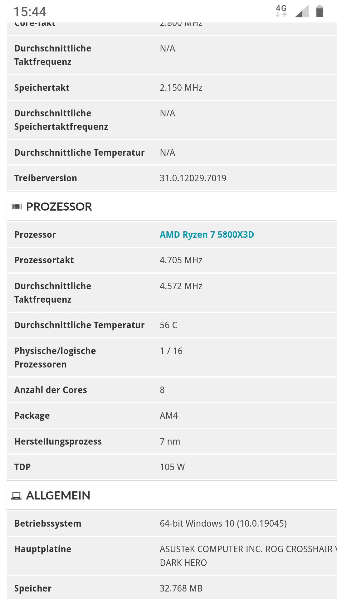

5800X3D ist nicht übertaktbar, weder Per Multi noch per BLCK. Sobals der BCLK angehoben wird, speziell auf 102Mhz oder höher spinnt alles nur rum.
Die einzige Lösung für diese CPU bleibt aktuell PBO und dort die Einstellung bis -30 austesten. Deine CPU boostet dann länger und höher. OC kann mit dem 5800X3D ausgeschlossen werden. Der bekommt schneller thermische Grenzen durch seinen aufgepflanzten Cache, als man schauen kann.
Für diese CPU kannst Du dir OC abschminken, das hat AMD so kommuniziert und die Community auch so nachvollzogen. Gute Kühlung und PBO Einstellungen und dann ist es gut.
Ich versteh schon bisl was von OC, allerdings ...
Allerdings hast du dich scheinbar nicht über die Eigenheiten der 5800X3D CPU informiert ...
allerdings haben einige Boards [...] die Angewohnheit
das liegt nicht an einigen Boards, das sind praktisch alle Boards,
spätestens bei 102Mhz BCLK ist das System instabil.
Ich frage mich, warum man OC mag und es praktiziert und dann sich diese CPU holt, aber natürlich darfst Du weiter gegen diese Wand rennen ...
Das ist so nicht ganz richtig, es gibt auch nen Artikel dazu in der PCGH, wo es nur um BCLK Erhöhung geht und es auch genug Leute praktizieren. Meine CPU läuft schon optimiert und auch kühl genug. Ich werde später, wenn ich wieder Zuhause bin, nochmal genau erläutern um welche BIOS Einstellungen es mir geht. Jetzt genieß ich erstmal das schöne Wetter weiter.
Anbei noch ein Screenshot, das es geht.
Du kannst ja vorher Mal per TurboV Core testen, wie weit du kommst. Das hängt vor allem auch von den verwendeten PCIe Geräten ab. Schalte auch am besten auf Gen3 runter.
