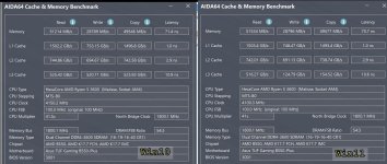

Ich bin unsicher ob ich hier richtig bin. Auch über die Auswirkung bin ich mir nicht im klaren.
Ich hab testweise auf Win11 (Bios 3001 auf B550-TUF) upgedatet. Laut Aida ist mein L3-Write um fast das 4 fache eingebrochen. 112Gb/s statt 520Gb/s. Kann ich hier Hardwareseitig noch was optimieren? Ist ein Ryzen 5 3600 drauf.

@sun-man da brauchst du dir keine sorgen machen es liegt an Windows 11 bei Windows 10 ist das Problem nicht, schaue mal unter Windows Speicherauslastung im Task-Manager das problem ist mir bekannt und da gibt es keine Lösung ich habe das Problem ab und zu, schaue bei Aida auch bei dem Speicher Schreibdurchsatz und da ist die Leistung auch in den Keller gegangen Windows 11 ist eine reine Fehler Sammlung nutze Windows 10 da gibt es nicht so viele Fehler mit dem Speicher ich habe denn Fehler gefunden denn muß Microsoft beseitigen (TPM AMD-V und Virtualisierung und Chipsatztreiber nach dem Update von 21H2 auf 22H2) und das ist noch nicht mal alle Fehler sowas zu verteilen ist unverantwortlich, die 22H2 sind sehr viele Fehler drin.
OK, das es ein Win11 Prob war dachte ich mir fast. Bin keine Win10 Verfechter und offen für Neues. Aber das stört mich etwas

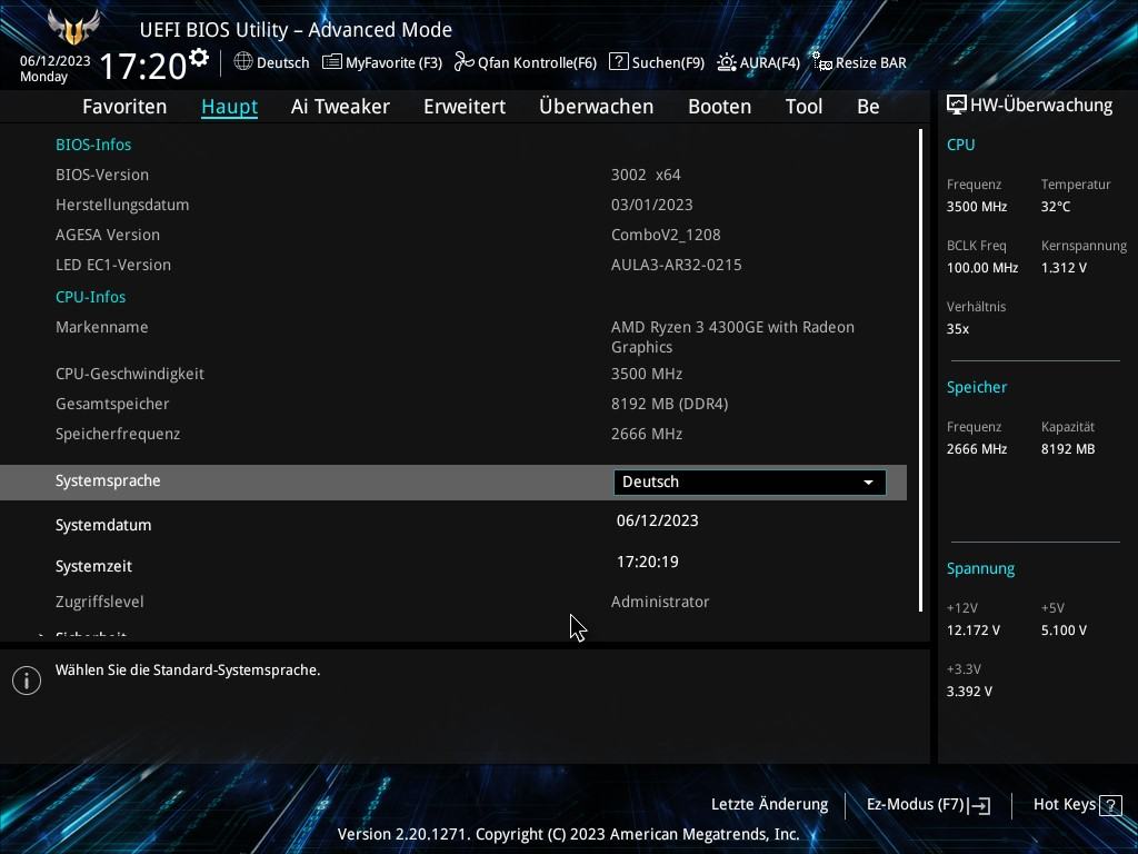

Hallo, ich suche ein Board für einen AMD Ryzen 4300GE, mir ist aufgefallen das mein Favorit ASUS TUF Gaming B550M-E WIFI laut CPU Support Liste die APU nicht unterstützt, aber viele andere Asus B550 Boards schon.
Finde ich schon komisch, dass einige die Unterstützung bieten und andere nicht, dabei ist es egal ob Prime oder TUF Serie.
Kann es sein das sich da vielleicht nen Fehler eingeschlichen hat und die APU doch unterstützt wird?

das läßt sich recht einfach klären ...
Bios downloaden gerne auch versch Versionen ...
Bios Datei auf den Ryzen SMU Checker (hier im Bereich Sockel AM4 Bios gefunden) ziehen und sich die Unterstützung der jweiligen APU und CPU typen ansehen ...
Deine APU, eine Ryzen 3 4300GE ist eine APU, die der Generation Renoir (Serie 4000 APU) zugeordnet ist. Sind 4000er APUs gelistet, hast Du auch Unterstützung für die 4300GE, allerdings könnte die Ausstattung des Boards ggf nie für die 35W TDP freigegeben worden sein, oder ggf Probleme bekommen. Da hilft nur austesten. Einige Unterstützungen würden auch in späteren Bios Versionen entfernt.

Interessant, danke für deine Mühe, das Tool konnte ich nicht mehr laden hier, wurde gelöscht.
Bei deinem Board wird der 4300GE offiziell unterstützt und laut deinen Bildern sind die unterstützten CPUs oder APUs bei beiden Boards gleich.
Generell kann das Board wohl mit 35W TDP umgehen, der 5300GE mit 35W wird ja auch offiziell unterstützt.
na dann ... auf gehts und bitte berichten ... ;)
