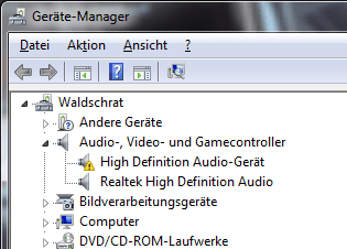

Nachdem ich den neuen PC zusammengebaut habe und (so glaube ich) alle notwendigen Treiber installiert habe, gibt es im Gerätemanager noch drei Problemfälle (siehe Screenshot):
Wenn ich bei den ersten beiden Fällen ("Andere Geräte -> PCI-Kommunikationscontroller & Unbekanntes Gerät") per Rechtsklick auf Eigenschaften gehe, wird mir angezeigt, dass der Treiber für dieses Gerät nicht installiert wurde (Code 28). Eine Aktualisierung der Treiber funktioniert nicht, da online keiner gefunden wird und ich sonst auch nicht weiß, welcher Treiber da genau verlangt wird.
Beim Audio-, Video- und Gamecontroller zeigt mir der Rechtsklick auf "High Definition Audio-Gerät" unter Eigenschaften an, dass das Gerät nicht gestartet werden kann (Code 10). Die Soundausgabe funktioniert aber ohne Probleme.
Wie löse ich diese drei Problemfälle im Gerätemanager am besten?

Jetzt habe ich nur noch den "doppelten" Audio-Controller:
Es gibt zwar mit der Soundausgabe keine Probleme, aber dennoch ist da wohl irgendwo noch der Wurm drinnen...?

Gib bitte mal folgendes an:
Gerätemanager -> unbekanntes Gerät -> Eigenschaften -> Details -> Hardware-IDs -> erster Schlüssel
Gerne, der erste Schlüssel lautet:
HDAUDIO\FUNC_01&VEN_8086&DEV_2807&SUBSYS_80860101&REV_1000
Wie oben bereits erwähnt, steht unter dem Reiter "Allgemein" der Hinweis, dass das Gerät nicht gestartet werden kann (Code 10).
Bei dem zweiten Eintrag im Gerätemanager (siehe Screenshot im ersten Posting) "Realtek High Definition Audio" steht bei der Hardware-ID als erster Schlüssel der Wert HDAUDIO\FUNC_01&VEN_10EC&DEV_0887&SUBSYS_10438616&REV_1003
Falls das irgendwie weiterhilft...?
Ist INTEL DISPLAY AUDIO.
Also deinstalliere bitte was auch immer du als Treiber verwendet hast und dann verwende das aktuelle HD Graphics Treiberpaket direkt von Intel.
