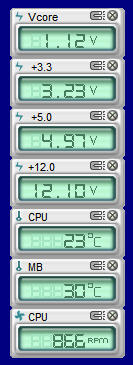

Hier nun mal meine Temperaturen:
temperaturen2
Was mißt eigentlich Everest da mit cpu1 und 2, und was meint Probe mit CPU?
Northbride -Southbridge, was ist das eigentlich. Ist es das was so heiß wird. Hab mal hingefasst wird ganz schön warm. Der passive Kühler ist ja auch ganz schön kleingeraten. Für was ist das Ding eigentlich? Schäm dass ich so dumm bin.)
chip
Last not least interessiert mich immer mehr was ihr da eigentlich macht mit diesem undervolten. Heißt das, dass man den Computer so einstellen/ takten kann, dass er noch mehr als beim cool and quiet stromsparend fährt und bei Bedarf aufdreht?
Ich hab nur so ein Billigmessgerät da, im unbeanspruchten Zustand (Idle?) verbraucht er danach 65 w. Kann ich das noch senken bei stabilem System? Hoffe ich lerne das was ihr da wisst.
