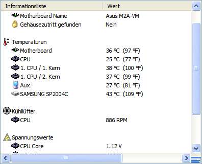

Jetzt meine ich klappt es - danke.
Vorher wollte ich das Bild noch hochladen.
Mit der Frage: Was meint Probe mit CPU Temperatur und woher hat Everest die Werte?

Die "echten" Kerntemperaturen werden ab welcher Bios-Version richtig angezeigt? Hab das 302er drauf, das System läuft sehr stabil und habe keine Probleme, außer, dass die Kerntemperaturen mit der neuesten Everest-Version "spinnen"!
Meinst du Asus Probe? Da wird mir nur eine CPU-Temperatur angeboten! Würde aber gerne beide Kerne auslesen
bei mir zeigt asus und everest den gleichen blödsinn an
cpu ~15° zu wenig
die kerne teilweise im minusbereich
--> bios 703
bei everest scheint die aux temperatur der cpu temp zu entsprechen, zumindest stimmt diese auffallend mit der cpu temp vom asus tool überein
