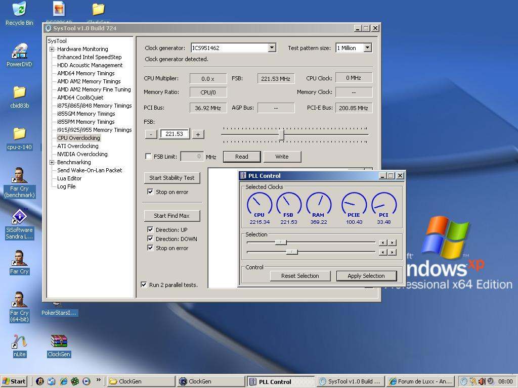

Also mit Systool habe ich jetzt festgestellt, das der PCIe fixed ist und der PCI Takt abhängig ist.
ich hatte so um die knappe 37MHz PCI Takt bei 220MHz Systemtakt. Find ich nicht gut.
Clockgen ist super, aber ich will nicht mit 40MHz PCI Takt booten, da SATA sehr empfinglich reagiert und ich keine Lust habe mir mein Arrey zu zerschießen.

hm.. also habe da meine Zweifel was Clockgen angeht. Bei Clockgen kann ich den PCI Takt unabhängig setzen, aber Systool zeigt mir den Takt anderst an.
siehe Screen:
hatte den referenztakt schon auf 265 - stabil
denke nicht daß das der pci mitmacht wenn er nicht fest ist.
