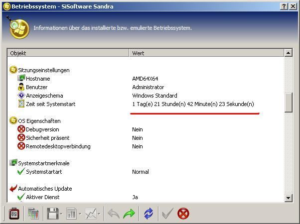

das 801er Bios läuft bei mir momantan am besten, habe keine Aussetzer mehr oder macken. System läuft seit knappe 2 Tagen ständig unter Volllast durch Boinc. Zu HDMI kann ich leider nix sagen.

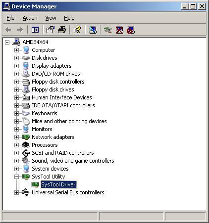

hm.. habe mal spaßeshalber das 202er bios draufgezogen und seit dem habe ich im gerätemanager son SysTool Driver. Kann mir einer sagen was das ist? das hatte ich vorher noch ned.
