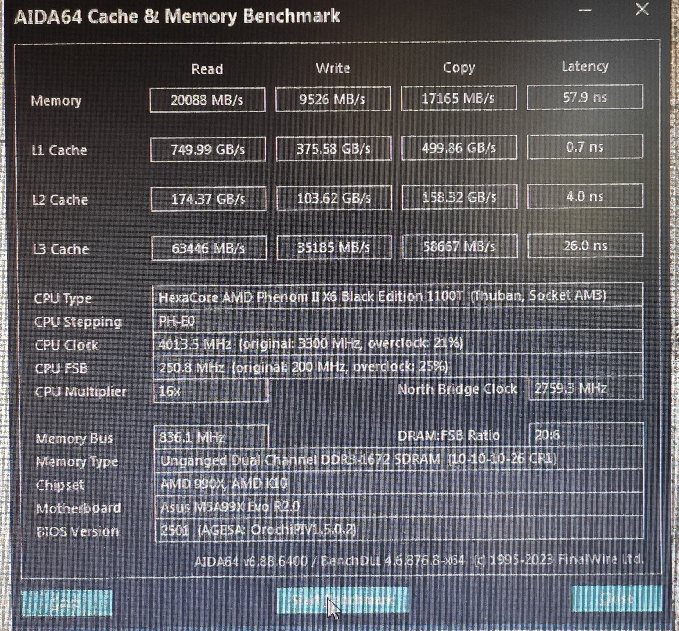

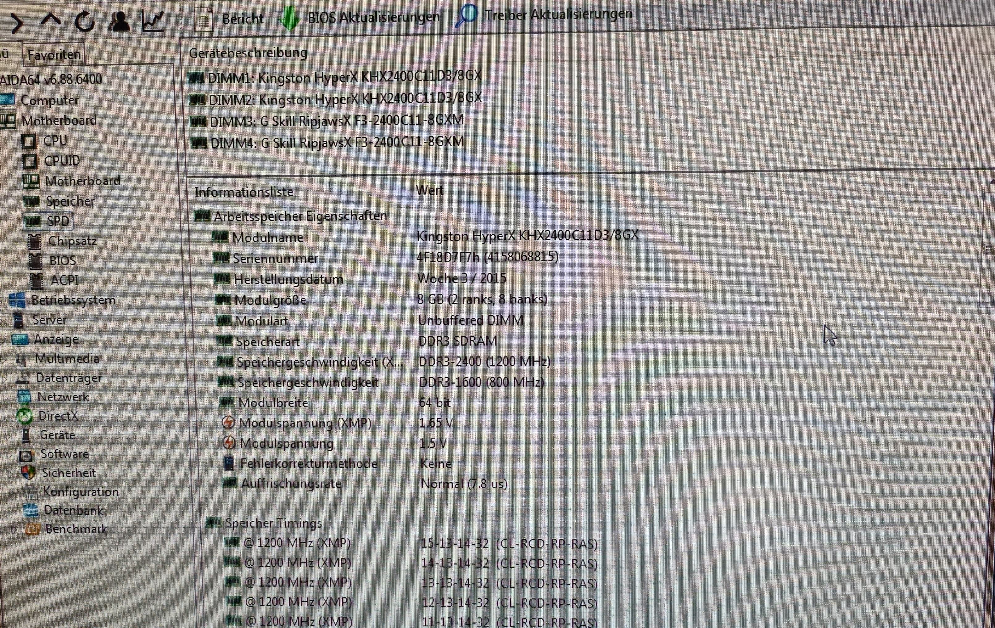

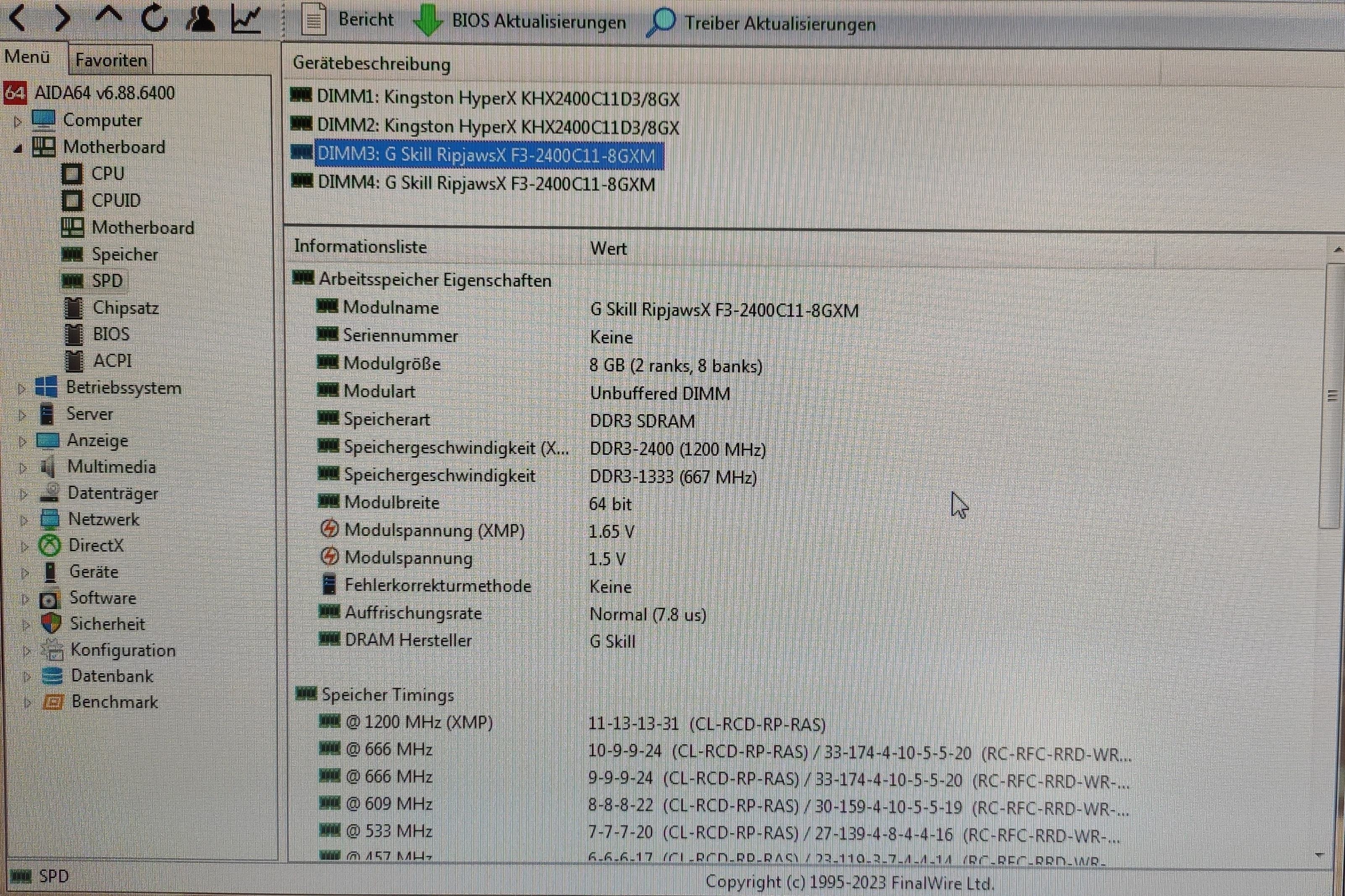

Hallo und Sry, den Thread mal hochhol... nutze das Board noch für mein Midrange Win7 System, Signatur-Spoiler PC2!
Habe dieses Speicherkit normalerweise drin https://geizhals.de/g-skill-ripjawsx-blau-dimm-kit-16gb-f3-2400c11d-16gxm-a963418.html
Lief immer als DDR3-2000 CL 10-10-26 bei 1,525v, hab ihn aber leider nie mit CL9 hinbekommen.
Habe nun noch ein https://geizhals.de/kingston-hyperx-savage-dimm-kit-16gb-hx324c11srk2-16-a1160227.html geschenkt bekommen.
4x8=32 GB werden auch erkannt, mir ist klar, daß der Speichercontroller dann wohl keine 2000er mehr packt mit dem X6 1100T @4GHz.
Läuft nun mit 4x8 erstmal bei ~1666MHz, gleiche Latenzen wie bei 2000, AIDA64 Memory Test ist gleich nur das ich statt 48ns nun 58ns habe, vom Prinzip zu vernachlässigen.
Kann man bei dem Speichercontroller eigentlich die 1,65v fahren, weil im BIOS, wenn ich in die Richtung hochstelle, wird die Anzeige Rot, wohl als Warnung?
Wollte mal probieren, ob ich vielleicht doch 2000 hinbekomme, mit 4 Modulen oder so 1866 mit besseren CL Latenzen.
