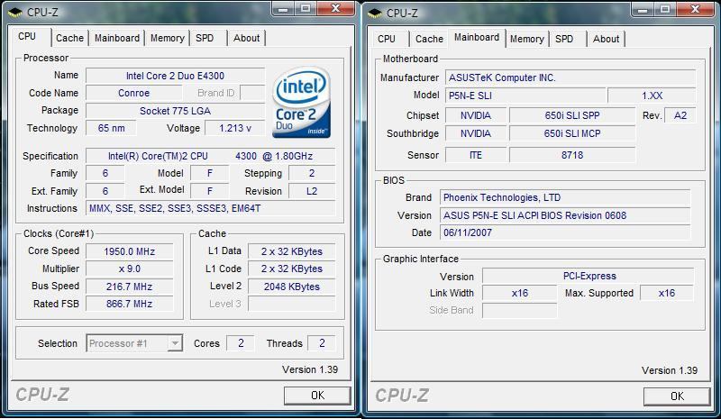

hallo!
habe heute mal cpu´z laufen lassen, dabei rausgekommen sind unten folgende zwei screens und das txt. file außerdem hab ich im bios mal im hardwaremonitor geschaut da stehen folgende werte
VCore Voltage 4,08V ; 3.3V Voltage 4,08 ; 5V 6.85V ; 12V 16,32V ; CPU und MB Temperatur (-)128°C
Hab mal meinen Chpsatzkühler angefasst und das Teil is Sau Heiß.
Hab dann Heute auch mal 1GB Ram zusätzlich eingebaut so das ichjetzt auf 3GB Ram komme. 2x1GB MDT 2GB Kit DDR2 800Mhz und 2x512MB Corsair XMS2 DDR 2 800MHZ und was soll ic sagen. Sobald beide Kits verbaut sind, hängt sich der Rechner mit und ohne Blue Screen auf oder Bootet von alleine neu.
Langsam hab ich die Schnauze voll mit diesem Grützboard.

Das liegt dann wohl eher an deiner "Grützram"-Mischung. ;)
Denn 1tens sollte man nicht 2 verschiedene Päärchen an Dimms auf einen Board mischen, 2tens schonmal gar nicht, wenn die Timings nicht identisch sind, 3tens absolut nicht auf "Dimm_empfindlichen" nVidia-Chipsätzen und 4tens sowieso nicht wenn einer der beiden Päärchen MDT ist.
den ram von corsair habe ich heute erst eingebaut, die fehler mit der temp und so hatte ich vorher schon. hab heute auf bios 07xx geupdatet und der ram läuft jetzt aber der fehler mit dem hw monitor und den lüftern is immer noch da
@spieluhr
kann dich nicht so ganz verstehen, bei mir (s. sig) läuft die "grützram mischung
" ohne ein einziges problem super stabil :)
Ja, daß kann passieren - muß aber nicht immer laufen. ;) ..und 667er mit 800er mischen, na ich weiß nicht.
