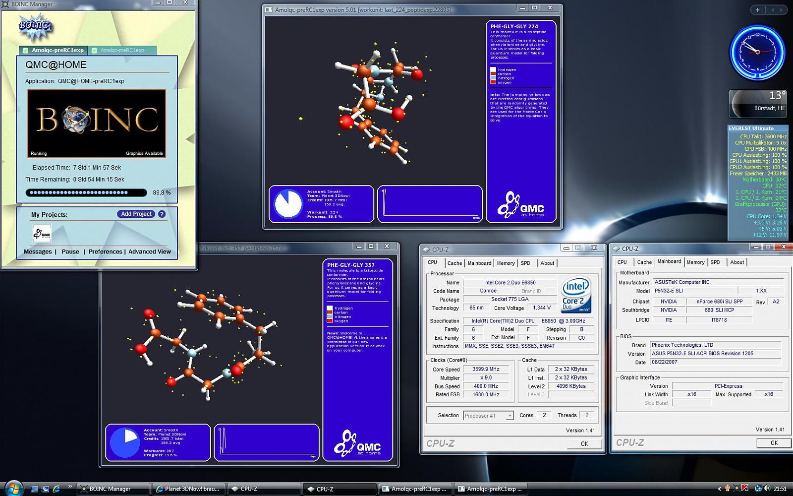

Da ich gerade mit bei dem QMC-Projekt mitrechne, macht CPU-Power jetzt doch Sinn, deshalb läuft immo mein 6850@3,6GHz@default-Vcore (1,35V)...
Also hier für die Liste ;)

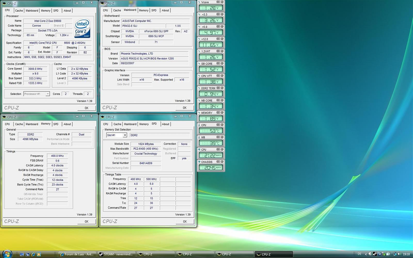

So, anbei mal ein Screen von mir.
Mein Vista Ultimate 64 läuft jetzt ordentlich, keine nennenswerten Probleme mehr.
Daten können dem Screen entnommen werden.
Die CPU Temp ist wohl ein bisschen hoch, ist aber auch der Boxed Lüfter drauf.
Ich denke im Moment über ne Wakü nach, wobei mich der Preis für eine gute Wakü echt abschreckt :)
Immerhin, Vollbestückung, 4GB, soweit alles Bestens.
Edit: Ach ja, danke an Peff für die klasse Info mit dem Crucial Ballistix ;-)
