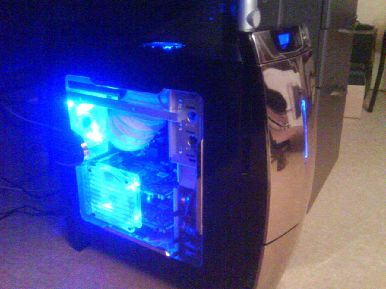

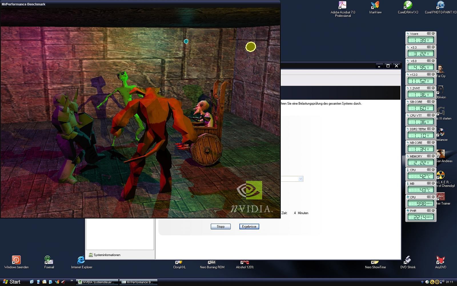

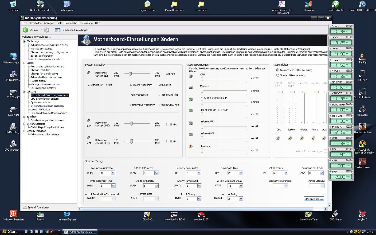

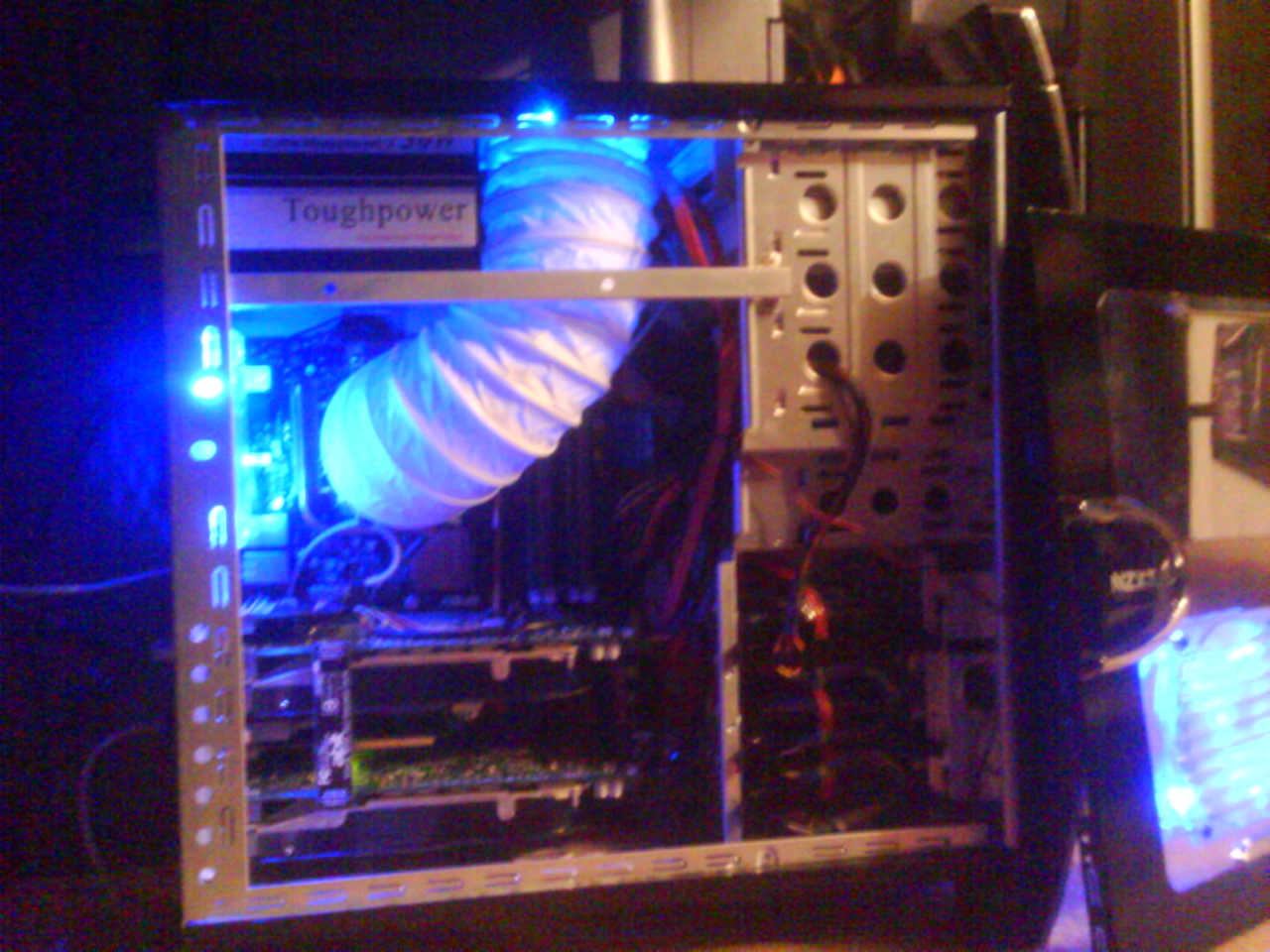

Temperaturprobleme? >>35°C bei 1335 MHz FSB mit Luftkühlung
Hallo allerseits,
Habe mich nochmal mit den Temperaturen beschäftigt und in der PCGH einen Bericht gefunden und gleich nachgebaut. CPU-Temperatur ist jetzt so wie ich es mir vorstelle (15°C weniger). Banal einfach und effektiv. Geht mit allen senkrecht blasenden CPU Kühlern, funktioniert theoretisch auch mit den meisten Passiv-Kühlern. MoBo Temp geht natürlich auch gleich um >5°C runter. Siehe Anhänge!
