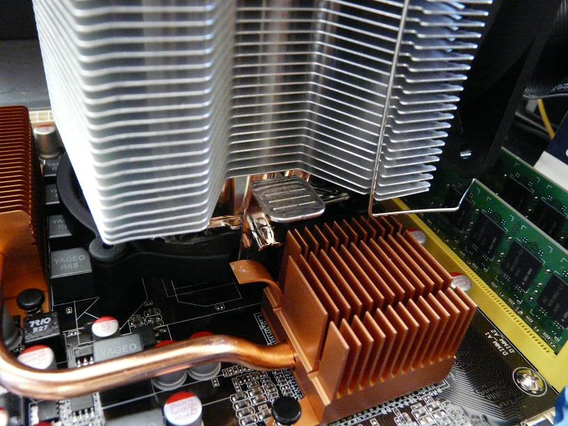

MB Temp: Idle: 23° C, Last: 28°C
So Schlecht kann die kühlung auf dem also nicht sein!
Pic von meinem Pro
krass-...solche Temps hätte ich auch gern

hab mir das Arctic Cooling Freezer Xtreme nun geholt und kann sagen es passt super auf mein P5Q-E.
Einbau hat ca. 10 min gedauert.
Er läuft auf 733 RPM und kühlt mein E8400 zurzeit nur mit 3.00GHz auf 26 Grad(CPU Temperatur) im normalem Betrieb sprich im Betriebssystem.
Mein Mainboard liegt bei 41 Grad.
PS:Vielleicht kann mann das ja auf die Kompatibilitätsliste setzen.
