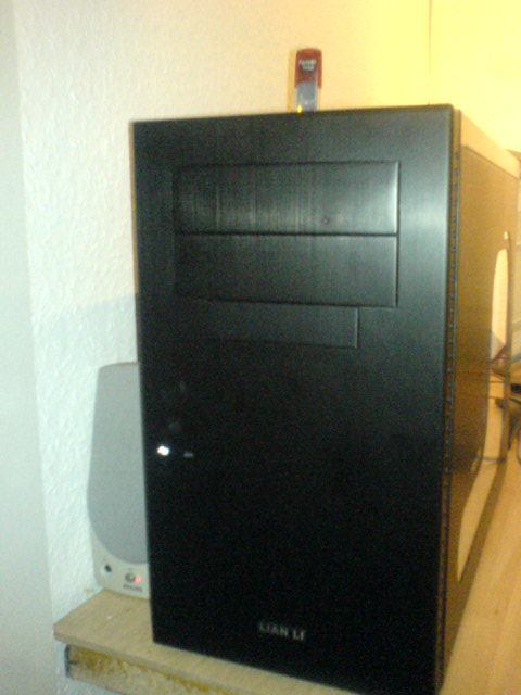

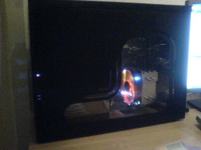

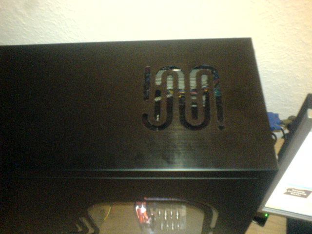

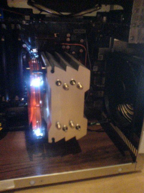

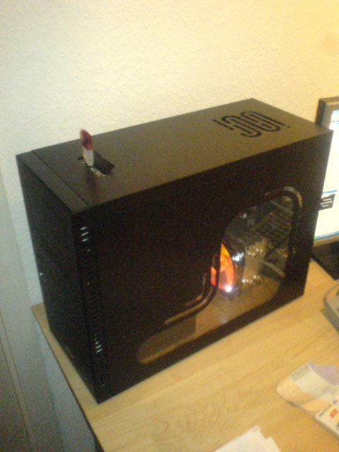

Vorstellung meines Pcs
Hallo Gemeinde, ich bin neu und hab mich extra angemeldet da ich seit 3 Wochen glücklicher Besitzer eines Lian Li A05B Gehäuses bin. Bis heute zwar etwas weniger glücklich da ich meine Temps net unter Kontrolle hatte, aber nun passen die auch endlich...
Ich will euch mein Pc und mein System nicht vorenthalten:
Lian Li Gehäuse A05B
Asus Mainboard P5Q Pro
Achilles Xigmatek Kühler
2 x 2 GB RAM OCZ HPC 1066 - 5 5 4 14
Be quiet Netzteil 550 Watt
Nvidia 9800 GTX+ 512 MB
--> demnächst noch 2 leisere Lüfter mit mehr durschsatz...
Specials:
*auf dem Boden vom Gehäuse wurde fein Laminat reingezimmert, schließlich will es das MB ja auch wohnlich haben :haha:
*Seitenteil wurde gelasert und mit Plexiglas versehen
*Oberteil wurde passend zum Seitenteil gelasert für bessere Entlüftung
*Frontblende wurde eine Stealthoptik verpasst
*Airflow wurde umgedreht, sprich vorne Luft rein -> hinten raus
(bessere Tempergebnisse, reduzierung um 10 °)
*die PowerLED wurde ausgewechselt in Farbe weiss, gefällt mit besser als blau, vor allem zu dem Hdd-rot
*unter der Voerderseite wurde eine kleine Plastiktrennwand gesetzt, damit die warme Abluft vom Netzteil net vom oberliegenden Lüfter wieder hineingeblasen werden
Nun folgen Bilder^^
Sorry für die schlechte Qualität, Handycam halt.
Ps.: Vielleicht kann mir ja noch jemand erklären wie ich das nächste Mal es so hinbekomme, dass die Bilder gleich in meiner Antwort angezeigt werden.
Danke
MfG Meer

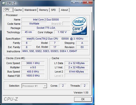

Hab mich jetzt mal heran getastet - auch wenn 400er FSB für viele hier "gemäßigt" ist ... :d
Scheint bis jetzt stabil zu sein - habs mal mit GTR2 um 30 Gegnern getestet und als Quicktest mal Orthos für paar Stunden laufen lassen.

Das sollte so passen oder gibts noch was zu optimieren? Höher als 3,6 GHz will ich eigentlich nicht
@ Ghanja
Welches Bios? Weil bei älteren Bios solltest du die CPU PLL Voltage auf 1.52 erhöhen, weil
das Board auf Auto und dem kleinsten Wert overvoltet... (bei PLL besonders schädlich)
Wenn du ein aktuelleres Bios (afaik >1306), dann kannst du es auf 1.50 lassen.
Restlichen Einstellungen sehen gut aus, könntest eventuell mit der CPU GTL Voltage experimentieren, um VCore noch etwas abzusenken.
mfg
aquaduct
Die CPU PLL hab ich ja deswegen auf 1.5 gesetzt (steht ja nicht auf Auto). Als BIOS hab ich das neueste (1611) drauf.
Wenn du das neueste drauf hast, ist alles prima.
Es gab imho Probleme bei den ganz alten Bios, dass bei Auto-Einstellung UND dem kleinsten einstellbaren Wert das Board overvoltet hat, deswegen meine Warnung!
Aber du hast ja ein aktuelles, deswegen ist PLL auf 1.50 optimal.
mfg
aquaduct
