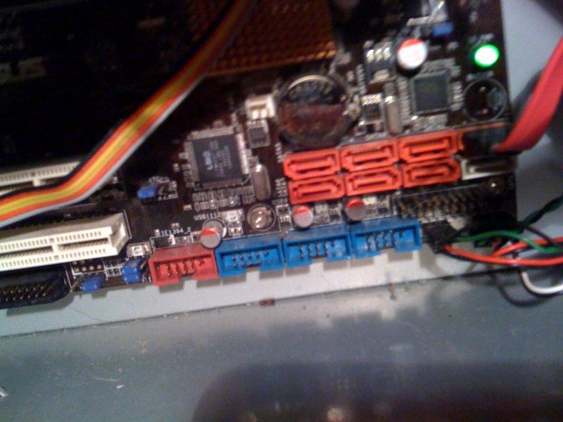

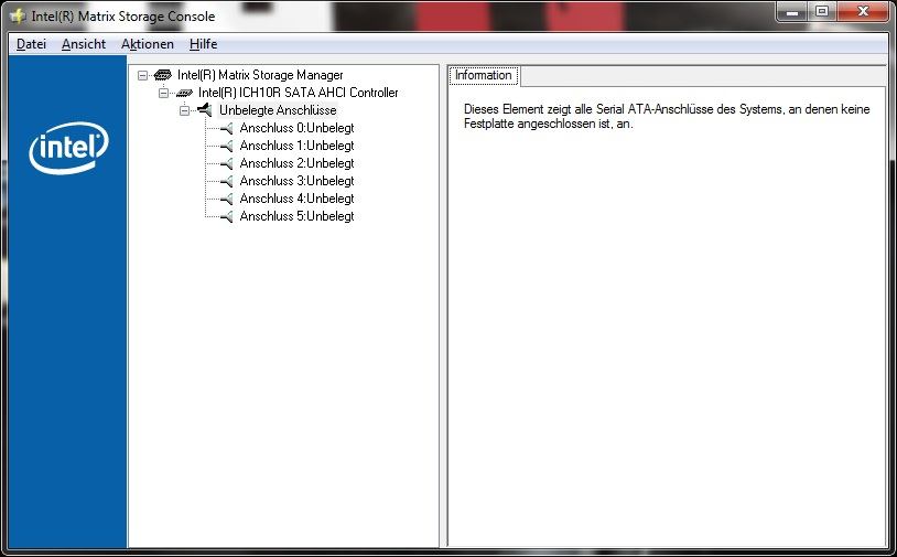

Edit: Habe den Registry-Wert geändert, im BIOS auf AHCI umgestellt und die Matrix Storage Treiber installiert.
In der Matrix Storage Console zeigt er mir aber nichts an:
Auf welchen SATA-Steckplatz gehört eigentlich meine Systemplatte?
Habe sie einfach mal auf den orangenen Steckplatzt gegeben:
:) der orangene und weiße SATA Anschluss gehört zum Silicon... SATA Controller. Da findet der Intel Controller auch nix. Steck es in einen roten. Die 6 roten gehören zum Intel Controller. Da stehen Zahlen dran. 1-6. Welcher davon ist letztendlich egal.
Jetzt fragste dich bestimmt ober der Silicon Controller nicht besser ist. Meiner Meinung nach nein. Für die eine Platte würd ich den Intel Controller nehmen im BIOS auf AHCI stellen. Der Matrix Storage ist der SATA Controller Treiber von Intel. Hat nur einen unglücklichen Namen.
Ich hoffe du hast das Handbuch denn das beantwortet genau diese Fragen.
