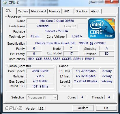

Hallo @THE_DOCTOR,
ich habe noch mal ein bisschen rum probiert und konnte den VCore noch etwas drücken. Im Bios werden 3.86 GHz angezeigt, bei CPU-Z sind es 3.85 GHz.
So sehen jetzt meine Einstellungen aus:
Ai Overclock Tuner [Manual]
CPU Ratio Setting [08.5]
FSB Frequency [453]
PCIE Frequency [100]
FSB Strap to North Bridge [333 MHz]
DRAM Frequency [DDR2-907MHz]
DRAM Timing Control [Auto]
DRAM Static Read Control [Disabled]
DRAM Read Training [Disabled]
MEM. OC Charger [Enabled]
Ai Clock Twister [Moderate]
Ai Transaction Booster [Manual]
Common Performance [12]
CPU Voltage [1.3625] ( CPU-Z=1.320 )
CPU GTL Refenrence [Auto]
CPU PLL Voltage [1.54]
FSB Termination Voltage [1.28]
DRAM Voltage [2.10]
NB Voltage [1.28]
SB Voltage [1.10]
PCIE SATA Voltage [1.50]
Load-Line Calibration [Disabled]
CPU Spread Spectrum [Disabled]
PCIE Spread Spectrum [Disabled]
CPU Clock Skew [Auto]
NB Clock Skew [Auto]
CPU Margin Enhancement [Performance Model]
Sind deine Temps dabei unter Last o.k.? Gehe mal davon aus, dass das 1,328 vCore @last sind
