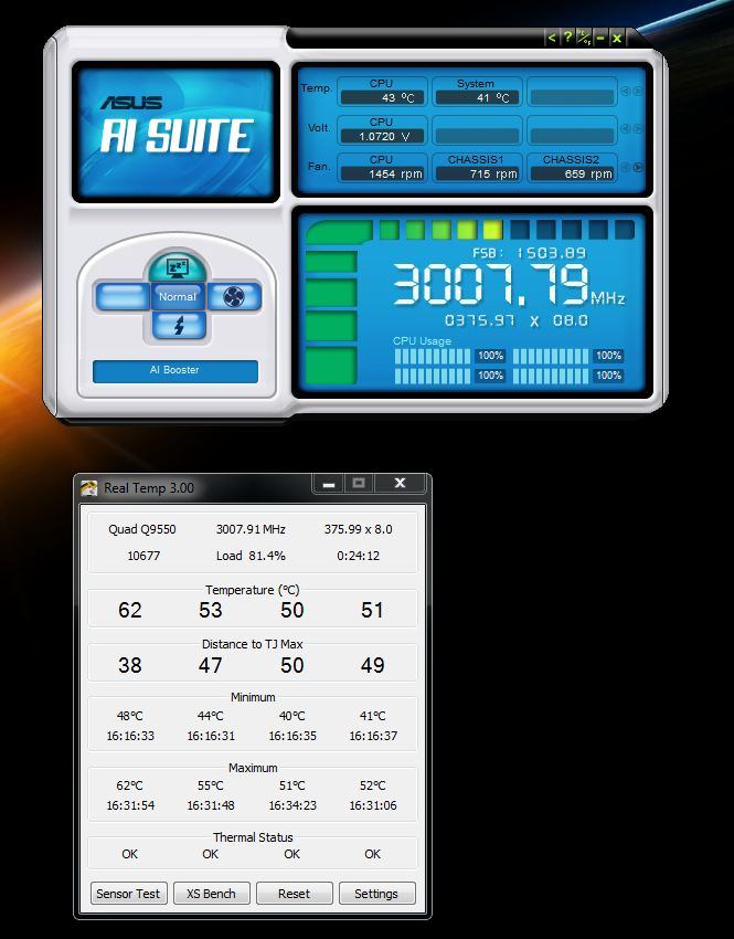

Hallo
ich habe eine frage zum auslesen der temps beim p5q pro. wenn ich die temps von der ai suite mit der temps von realtemp vergleiche bin ich doch etwas verwundert der unterschied liegt mal eben so bei 17C.
ist das normal?
hat sich erledigt neue coretemp version heruntergeladen und nochmal den sensor test durchgeführt und nun passen die werte.
