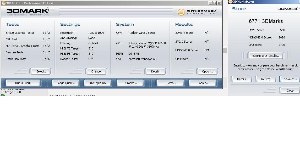

ok hab nochmal durchlaufen lassen.
Wie könnte ich die Temps senken? Vcore Senken... <1.475 mal probieren

ok hab mal für 10 Min 2x Prime laufen lassen.... Beide Cores immer bei 100%...
Temps unter den Belastungen CPU 55 und Cores 65 soweit konstant
10min Prime kannste vergessen.
Prime muss mindestens 2 Stunden ohne Fehler laufen, erst dann kann man behaupten, ob die CPU stabil ist und wie heiss sie unter Last wird.
Wenn du nach 10min Prime schon ne Core Temp von 65 Crad hast, haste nach ner Stunde 70 Crad.
Wenn du dann noch zockst macht deine Grafikkarte noch zusätzliche Wärme im Gehäuse und die CPU wird locker 3-4 Crad wärmer.
Dann biste schon fast bei 75 Crad Core Temp.
Mein Problem ist es nicht, aber so machste dir dein System kaputt.
Dann takte lieber auf 2,8 oder 2,9 wie auch immer was deine CPU mitmacht bei einer niedrigen VCore.
Niedrige VCore heisst 1,30 - 1,35.
1,475 VCore bei Luftkühlung ist einfach nur wahnsinn. Viel zu viel für ne Luftkühlung !!!
