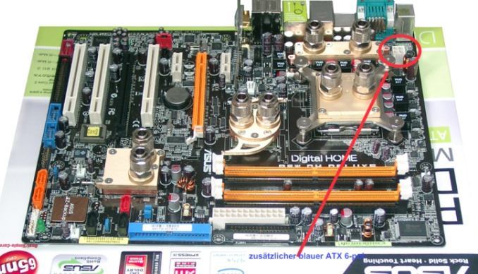

Hast Du den zusätzlichen blauen 6pol-ATX-Stecker am Mobo angeschossen? Benötigt die 7950GT einen zusätzlichen Stromstecker?
manchmal vergisst man solche Kleinigkeiten.

zusätzlichen blauen 6-poligen ATX stecker? so einen hab ich garnicht...
allerdings wüßte ich auch nicht, wo ich den einpfrimmeln sollte...
aber ich bin kein profi, vielleicht hab ich ja was ganz einfaches vergessen?
wäre super, wen du mal ein kurzes bild reinstellen könntest (oder auf dem mobo foto bei asus die stelle markierst), wo dieser 6-stellige steckplatz auf dem mobo ist
thx!!!
@flyfree:
büdde schön :bigok:
sry, ist natürlich nur ein 4.pol.Stecker. Dein NT sollte mind. 1 x 4/8-pol. ATX-Stecker haben.
