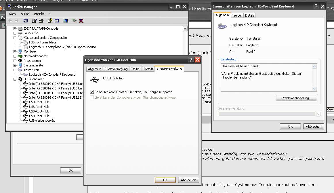

und was meint ihr wieso es noch beim Starten hakt?
mfg xymon
@xymon
Probier mal einen (alle) anderen USB-Anschlüsse aus am Mainboard.
Das MB such bei hochfahren entweder die 2 obern oder die 2 unteren USB-Ports ab.
Wenn dort etwas eingesteckt ist,kann es sein,dass der Bootvorgang dadurch verzögert wird.
Wie schon gesagt,
Am einfachsten wäre es nach dem Drucken den "Standby-Knopf" des Druckers zu drücken.
Dann fließt kein Strom (zumindest bei einem neueren Drucker) und das MB findet auch kein Gerät mehr,auch wenn der Drucker trotzdem noch angeschlossen ist per USB.
Wenn du nicht ständig drucken musst und/oder dein Rechner neustartest,dann wäre das doch auch (meiner Sicht) ein praktikable Lösung.

Kurze Frage bevor ich mich auf sinnlose Fehlersuche mache:
Kann man das Board mit USB Maus/Tastatur überhaupt aus dem Standby von Win XP wiederholen?
Ich meine nämlich das funktinierte mal bei mir, aber im Moment geht das nur wenn der PC vorher ganz ausgeschaltet war.
Gruß
Unter Windows kann man einstellen, ob es einem USB-Gerät erlaubt ist, das System aus Energiesparmodi aufzuwecken.
Gerätemanager -> Tastaturen (bzw. Mäuse) -> Eigenschaften des Geräts -> Reiter "Energieverwaltung"
Da musst du einen Haken setzen.
Das es bei ausgeschaltetem Computer trotzdem geht, liegt daran, dass die Einstellungen für dieses Verhalten im BIOS zu ändern sind, und nicht unter Windows - schließlich ist das Betriebssystem nicht hochgefahren, wenn der Rechner komplett aus ist ;)
Hmm stimmt da war was :)
Aber wenn ich direkt die Maus/Tastatur wähle fehlt der Reiter.
Hab ihn dafür unter "USB Root Hub" aber da ist die das Feld ausgegraut?
Ne, USB Root Hub is falsch.
Warum dir aber der Reiter bei Maus/Tastatur fehlt ist sehr verwunderlich... bei mir ist er bei beiden Geräten da, und es sind auch beides Logitech.
