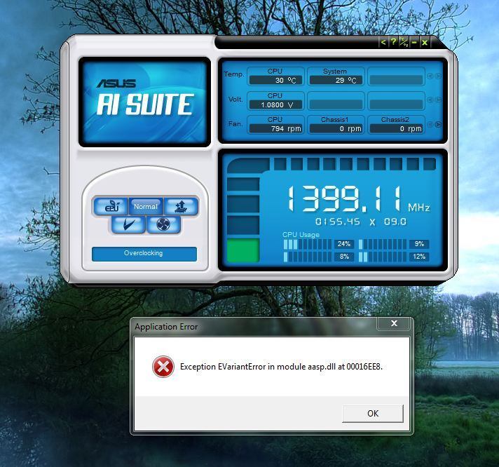

Kennt wer folgendes Problem?
Immer wenn ich bei der AI Suite auf den Button Level Up klicke kommt ne Fehlermeldung.. siehe Bild.
