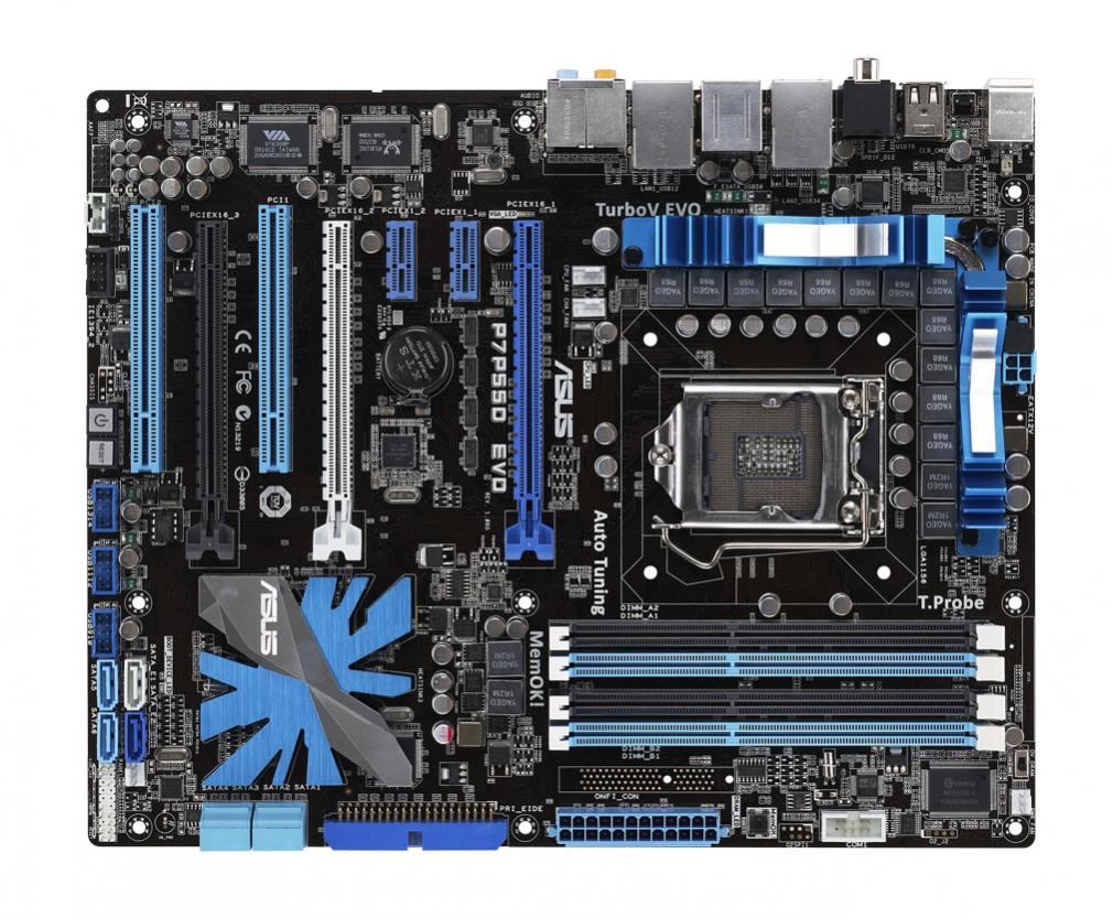

Ja und nein... für den hinteneren Lüfter gibts nen 4Pin Stecker, der passt wunderbar.
Für den vorderen, gibts auf dem Board nur nen 3 Pin. Das Lüfterkabel hat aber 4.. damit dreht er halt viel zu langsam und lässt sich nicht wirklich regeln.
O.K. Jetzt kann ich es nachvollziehen.
Google doch mal nach folgendem Adapter Xilence Y-Kabel für 4-PIN PWM.
Damit kannst du beide Lüfter an den PWM-Fan-Port anschließen.
