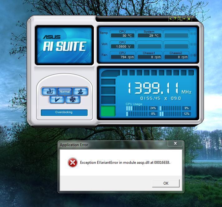

habs bei mir mal auf Level Up gestellt nach dem Update auf 1307.
Der Fehler.. siehe anhang kommt leider immernoch.
Kann dazu jemand was sagen?
