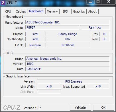

Bin seit heute auch stolzer Besitzer eines SandyBridge Systems auf einem ASUS P8P67 :banana:
Beim ersten Hochfahren hab ich mich aber über die Bios-Version gewundert, es ist Version 1502 installiert, ich war der Meinung für das P8P67 ist 1401 das aktuelle...

@Dagi:
Prüfe am besten direkt im EFI BIOS die Version und verlasse dich nicht unbedingt auf das was "irgendwelche" Tools auslesen und anzeigen! Habe auch die Version 1401, die laut Website die aktuelleste zu sein scheint.
