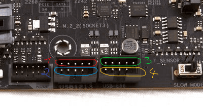

Moin Leute , grad mal draufgestossen :
2 x USB 2.0 connector(s) support(s) additional 4 USB 2.0 port(s)
Unter den internen Anschlüsse ; was soll mir das jetzt sagen ? Ist der eine ein "richtiger" USB 2.0 Anschluss , und der andere ein Anschluss für nen USB 2.0 Hub (wie von NZXT zB) ? Oo
1x USB auf dem Mainboard hat 9 Pins, für manche Produkte benötigst du lediglich 4 Pins.
die obere Reihe hat 5 Pin davon 2x Masse, die untere Reihe 4 Pins 1x Masse jeweils rechts da muss besonders drauf geachtet werden sonst gibts nen Kurzschluss.
NZXT nutzt zwar bei den AiOs und Co nur 4 Pins, belegt jedoch mit den unnötig breiten Steckern direkt alle 9 Pins. Das soll verhindern das andere Quellen dazu gesteckt und Probleme verursachen können (hatte bei NZXT extra angefragt), ist aber an sich nicht notwendig da USB 2 genug Strom liefert um z.B. 2x Z63 Display zu betreiben.
Du kannst theoretisch auch 2 x USB 2 Onboard mit Connectorerweiterung verdoppeln bzw. vervierfachen.
ok , also kann ich die ganz normal nurtzen als USB 2.0 Ports , für Front USB und Commander Pro und so weiter ....
Bin gerade komplett lost, hab da was durcheinander gebracht und muss das nochmal durchsehen.
Alle internen USB Connectors mit ihren Ports, laufen über den AMD X570 Chipsatz.
1 x USB 3.2 Gen 2 front panel connector port(s)
2 x USB 3.2 Gen 1 port(s)
4 x USB 2.0 port(s)

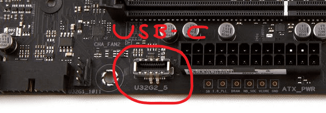

Du hast für die Front USB andere Anschlüsse Buchsen.
1 x USB 3.2 Gen 2 front panel connector port(s) liegt direkt neben/ unterhalb der 24 PIN Mainboadbuchse.
2 x USB 3.2 Gen 1 port(s) das ist der blaue 20 Pin Stecker der die 2x USB 3 Anschlüsse an der Gehäusefront stellt.
*ob horizontal, vertikal geteilt kann ich nicht sagen, dient der Anschauung
2 x USB 2.0 Buchsen mit ihren insgesamt 4 USB 2.0 Pin-Anschlüssen
Je nach geplanter Verwendung ist es Grundsätzlich möglich alle USB Anschlüsse zu vervielfachen, jedoch ist das gerade bei den Frontanschlüssen immer riskant da diese mit anderen Spannungen arbeiten bzw. anders aufgeteilt sind (Masse) als die restlichen internen.
Wenn es nur ne LED oder ein Lüfter ist , etwas das sehr wenig Nennspannung hat, dann ist das generell kein Problem.
Ich werde die unteren USB Anschlüsse für mein Wasserkühlungskram auch erweitern um von 4x auf 8x 4 bzw. 5 Pin zu kommen, das stellt keine Probleme dar (2 externe Geräte beziehen zusätzlich von extern Strom, somit dient USB nur der Datenübertragung jedoch nicht der Stromversorgung.)
@KaerMorhen
ok danke , also wenn ich das richtig verstehe , solange ich Sachen anschließe die noch extra Strom beziehen dur SATA dient der Port nur fürs USB Datensignal .
Also das Front USB am USB1213 anschliessen , weil der mehr Strom liefert , und den NZXT-Hub am USB-E56
@KaerMorhen
Nein Strom liefern die nicht zwangläufig mehr, es bleibt die USB Spezifikation. Aber wenn man da jetzt nicht 5 Tastaturen mit USB Hub oder k.A. was ansteckt, sollte man das splitten und anzapfen können.
Bei den unten im Mainboard sind wie die in der Front USB Anschlüsse, aber die unten lassen sich durch die offene Verbauung halt auf 4x aufteilen.
Kannst ja mal Posten was du am Mainboard alles genau dran haben willst.
Externe Festplatten mit USB C z.B. sollte man nie ohne externe Stromversorgung anstecken da zwar die "USB Spezifikationen" eingehalten werden aber, es jedoch hinten und vorne nicht ganz stimmt.
Ich hatte z.B. von NZXT Kraken Z63 Display dran, 1 Adapter für 2x Extern und einen Adapter der für die Waküteile mit je 4 Ports und alles kein Problem, wenn jetzt aber alle Strom ziehen weiß ich nicht inwieweit das langt.
Habe mich damit nicht weiter befasst was Corsair da für Stecker nutzt und welche Vorgaben, wenn aber z.B. ein Stecker 9 Pins benötigt kann es zweierlei sein, zum einen nutzen sie aus Kostengründen das 9 Pin Layout oder zum anderen die ganze Geschichte benötigt ggf. mehr Strom aus dem USB Port und es wird dadurch verhindert dass der andere Port mit genutzt wird um dieses zu gewährleisten.

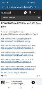

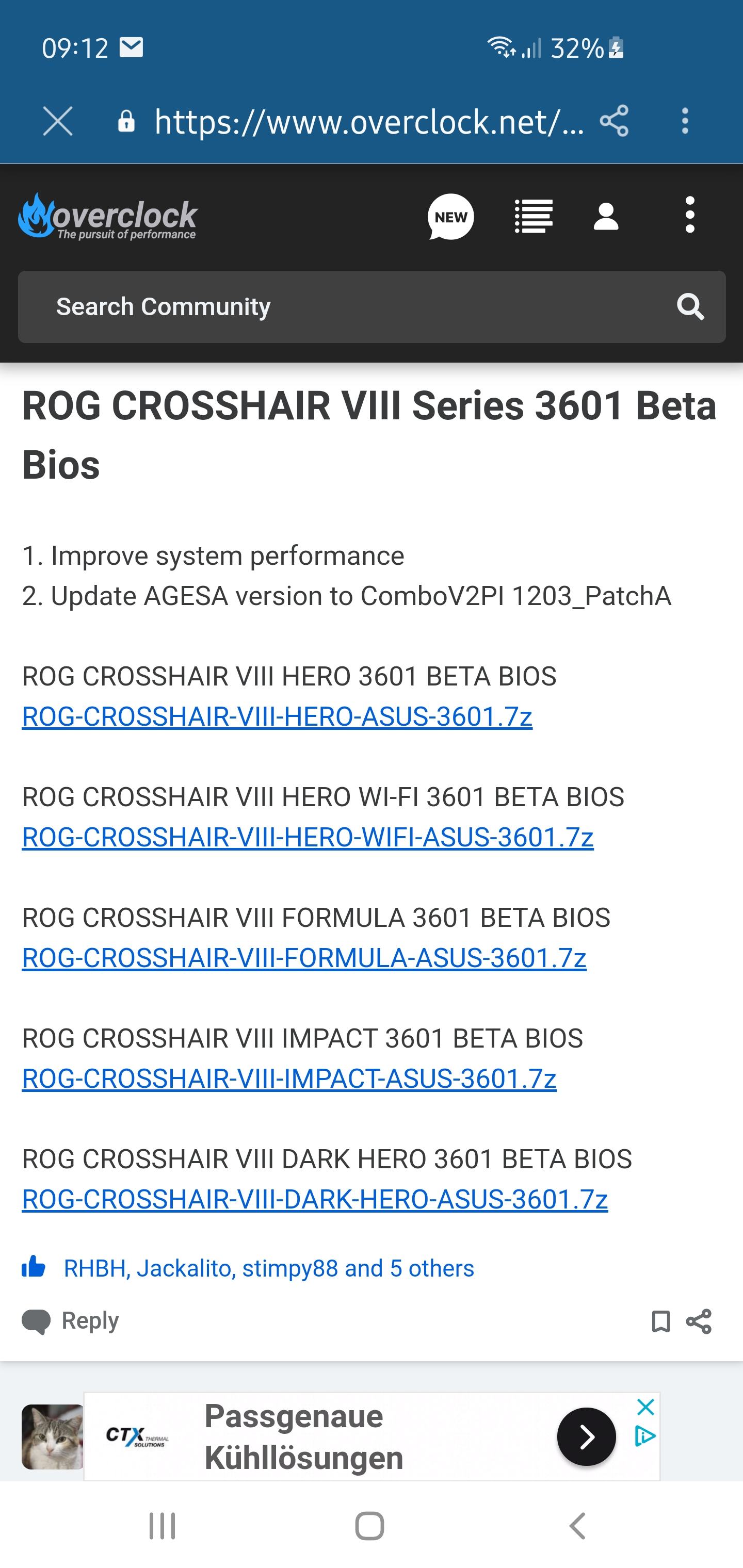

So hab eben das 3601 auch drauf gemacht:
Das alte Bios Profil wurde nur zum Teil übernommen, quasi nur die Ram Einstellungen der Rest nicht (PBO) Einstellungen.
Daher ist die Leistung der CPU erst mal wieder im Keller /:
Ryzenmaster Software zeigt keine CPU Werte an, hat das auch noch jmd.?
