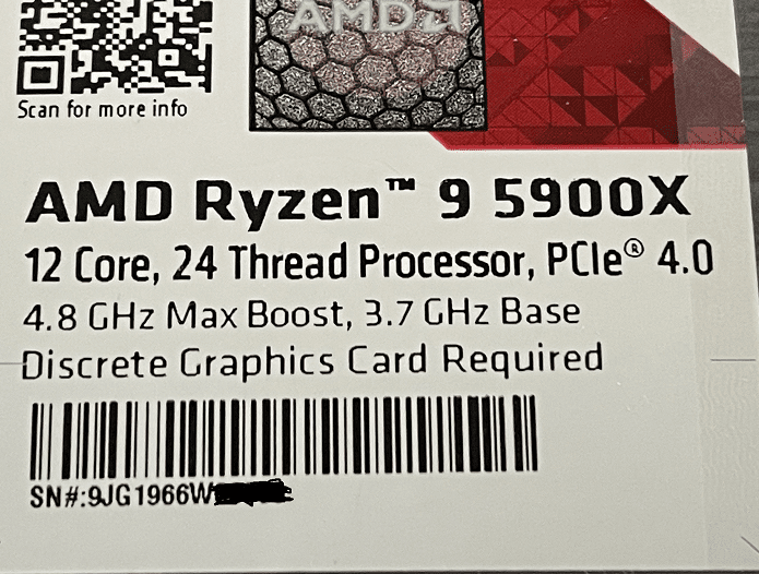

ich kenn mich nicht mehr wirklich aus- also entweder sind unsere Asus Boards bzw die Biose so richtig scheixxe,aber dann frage ich mich immer noch wie es sein kann das es bei manchen problemlos läuft ?
oder es sind wirklich massenhaft Cpus defekt ? aber dann wundert mich wiederrum das man in den einschlägigen Medien von den Testern so absolut nichts in der Richtung hört ?
ich getrau mich ja fast schon nicht mehr einen neuen 5900X einzubauen und auszuprobieren, da man ja scheinbar auch wenn das System erstmal problemlos läuft nach einiger Zeit immer noch in diesen Reboot/Whea Fehler Mist kommen kann - siehe @schnitzel128
also so einen mistigen Release (Verfügbarkeit + Hardware Probleme) habe ich gefühlt noch nie bzw schon sehr lange nicht mehr erlebt. Da war Ryzen 1xxx ja ein Vergnügen im Vergleich dazu. Da lief halt mancher Ram nicht gut aber solche Absturzorgien ohne das man wirklich eine Ursache dafür finden kann gab es nie bis jetzt.
