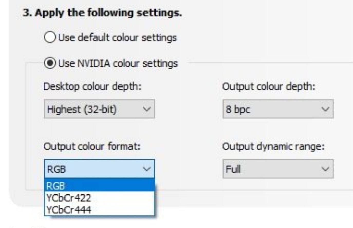

Sollte aber trotzdem gehen wenn er angeblich 10 Bit kann. Bei meinen neuen Aorus 8 bit + FRC ist das so, das ich 10 Bit nur einstellen kann, wenn ich die Hz auf 200 begrenze.
Das liegt wohl daran das bei 1440p und 240 Hz die volle Bandbreite für DP1.4 ausgereizt wird und bei 200 Hz wieder Bandbreite frei wird. Da der Asus nur DP1.2 kann und ne höhere Auflösung rendern muss, kann das bei dir genau das gleiche sein. Stell doch mal die Hz bissel runter und schau dann ob du dann auf 10 Bit umstellen kannst ?

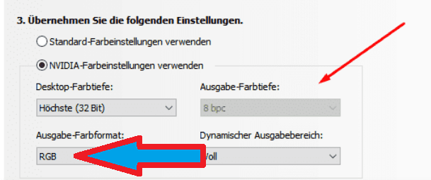

Leute RGB kann übrigens kein 10 bit mal so nebenbei.
Bei Ausgabe-Farbformat sollte man schon ein YCbCr-Farbmodell auswählen je nachdem welcher Auflösung der Farbkanäle man möchte und Handware leisten kann. Fängt beim HDMI Kabel z.B. schon an. y=Luminanz cb=blau-gelb cr=rot-grün. Vielleicht ist 422 erstmal angebracht.
Zusätzlich in Windows HD Color-Einstellungen HDR aktivieren.
Dann sollte die Ausgabe-Farbtiefe in der Nvidia-Einstellung nicht mehr ausgegraut sein.

Ist das so ? Ich kann das auch bei RGB. Muss wie geschrieben nur die Hz runterstellen.

Ja dann kannst du es wahrscheinlich, weil es halt ein Fake 10bit ist und nicht den Farbraum wirklich erweitert, sondern nur ein Flimmern dieses simuliert. Dass du es als 10bit anzeigen lassen kannst dient dann auch nur der "show". Soweit meine Einschätzung. Warum die Bandbreite bei FRC leidet muss man mal recherchieren.
Fragen wir mal so: Könntest du denn eine erhöhte Auflösung der Farbkanäle einstellen?
Wie meinst du das genau ? Der Asus ist auch 8 Bit + FRC. :)
Ich habs doch oben schon beschrieben

Rgb und 444 für 8 + 12 bit
422 für 10 bit

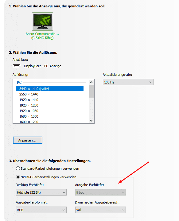

@hi-tech
HDR kann ich mit meinem PG348Q nicht aktivieren, da es auch kein HDR Monitor ist.
Egal welche Hz oder Einstellung ich wähle, ich kann keine Einstellungen ändern (siehe Foto).
Laut diesen Seiten, sollte es ein 10 Bit Monitor sein.
Link1
Link2
Auf der Asus Seite selber ist es nicht spezifiziert. :sneaky:

Ja er wird fälschlicherweise auf manchen Seiten so beworben. Er ist wie Link2 bei dir zeigt ein 8bit + FRC.
Hier der verbaute LG-Panel mit 8-bit + Hi-FRC: http://www.lcd-source.com/Product_Specifications_LG+Display_LM340UW2-SSA1
Zitat rtings.com:
"Color Depth 8 Bit
Good gradient handling. There is some visible banding in very dark shades, but this shouldn't be an issue for most uses.
The PG348Q is advertised by ASUS as a 10-bit monitor, but we were unable to get it to accept a 10-bit signal."
