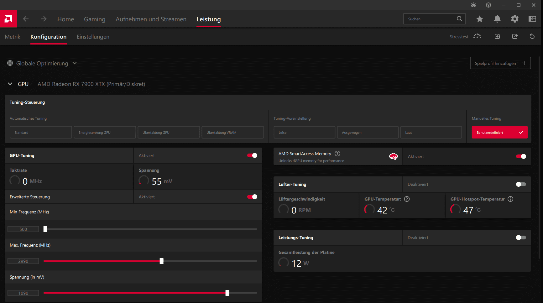

Ich würde gerne erfahren, wie man die Spannung und die Lüfterkurve optimieren kann. Im Bereich des Overclockings habe ich keinerlei Erfahrung, doch ich würde dies lediglich aus Gründen der Effizienz und Temperaturregulierung in Betracht ziehen, nicht jedoch, um mehr Leistung zu erzielen.
Kannst du mir bitte Anleitungen oder Ratschläge dazu geben? Vielen Dank im Voraus.
Ich habe mich aufgrund der Tests und des Preises für die TUF-Grafikkarte entschieden. Die Nitro ist zu dem Zeitpunkt, als ich die TUF gekauft habe, teilweise 200 € teurer.
Du gehst auf Leistung, Konfiguration und dann auf Manuels tuning. Dann verschiebst du den Regler für die Spannung (unten rechts in mV) immer weiter nach links, bis deine Spiele abstürzten und nimmst dann den letzten Wert, bei dem eben noch alles stabil war. Standard müsste 1150mV sein und bei mir fingen die Spiele bei 1080mV an abzustürzen (hab auch eine asus 7900xtx tuf)
Ich habe 1090 mV drin, das ist in Spielen stabil. Man kann mit weit weniger benchen aber es ist eben nicht stabil. Am Besten testet man in einem RT-Spiel.
