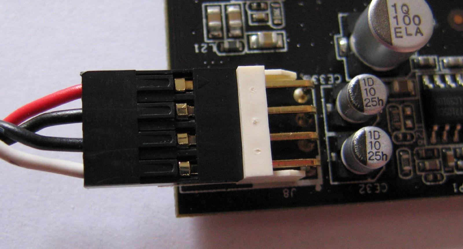

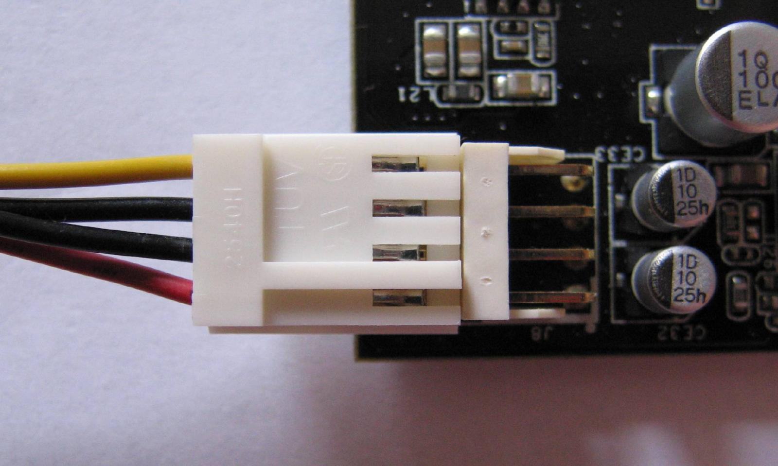

Das Ohmmeter ausgepackt, Karte ausgebaut und den Anschluss der Xonar geprüft.
Dabei kam raus, dass der weisse Stecker, der bei der Karte dabei war, auch in der richtigen Position keinen richtigen Kontakt hat:
Das Teil geht einfach nicht. Kontakt zwischen den Brücken rechts und den silbernen Kontaktflächen im Stecker wackelt bei Masse (schwarz).
Habe dann in meinem Fundus noch diesen Stecker gefunden, der wesentlich fester sitzt:
Ein wenig gebastelt und jetzt funktioniert es mit dem neuen Stecker.
Für den normalen User, der nicht einen Haufen Stecker-Altbestände hat,
ist das klarerweise blöd: das Xonar Original-Teil sitzt richtig, aber die Xonar DX ist entweder leise oder meckert, dass kein
Strom vorhanden sei.
Dank an MoonNight.
