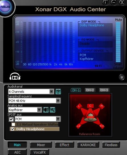

Worin liegt der Unterschied ob ich 2 Channel oder 6 Channel bei aktiviertem Dolby Headphone auswähle.
Mir kommt es vor als ob es bei 6 Channel im Spiel einfach nur lauter ist, und bei 2 Channel ebenfalls 5.1 aktiv ist, nur leiser.
Im Spiel eingestellt ist 5.1.
2 Channels = stereo, 6 Channels = 5.1.
Dolbi Headphone ist eine surround simulation, die mehrere Kanäle BRAUCHT; um diese (mit seinen Parametern etc) in Stereo um zu rechnen.
Wenn du 2 Channels machst, dann kommen im Prinzip nur 2 Kanäle in die soundkarte rein, und auf diese 2 kanäle wird dolbi headphone drüber gelegt. Und das ist eher nur matsch, weil damit alles durcheinander verrechnet wird.
Stereo In Stereo rechnen macht keinen Sinn, weil.. was soll da dazu kommen oder anders werden? Nix. Nur werden die 2 kanäle durch "Dolbi headphone" geschleift, verändert, und sind dannach verkrüppelt. Ortung dürfte in dieser Einstellung deutlich schlechter möglich sein, als ohne jegliches setting.
ok, danke..
