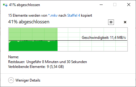

Moin Freunde der gepflegten Computertechnik. Bekomme hier so langsam die Kriese. Und zwar läuft die Datenübertragung auf mein NAS (Asustor AS1004T ) extrem langsam, trotz Gigabit-Netzwerk. Habe schon alles erdenkliche gemacht. NAS neu aufgesetzt, mehrmals neu gestartet, Fritz-Box neu gestartet, Einstellungen kontrolliert usw. usw. Ich komme gerade echt nicht weiter. Eben habe ich 27 Videodateien, Gesamtgröße 20 GB, innerhalb von 35 min verschoben, bei eine Geschwindigkeit von ca. 10 MB/s. Normal lag ich immer so bei 100 MB/s.
Was ist hier los? Evtl eine Festplatte defekt?
Weitere Hardware im Netzwerk: QNAP 2Bay NAS über Lan, Seagate 1Bay NAS über Lan, 2 Smartphones über W-Lan, 2 Drucker über W-Lan, ein Mediacenter über Lan, Vodafone TV-Receiver über Lan, PS4 über Lan, Webradioempfänger über Lan und mein PC über Lan. Das ganze geht über eine Fritzbox 6490 Cable und 2 mal Gigabit-Netzwerschwitch.
Habe mal ein Bild von der aktuellen Übertragung mit angehängt.

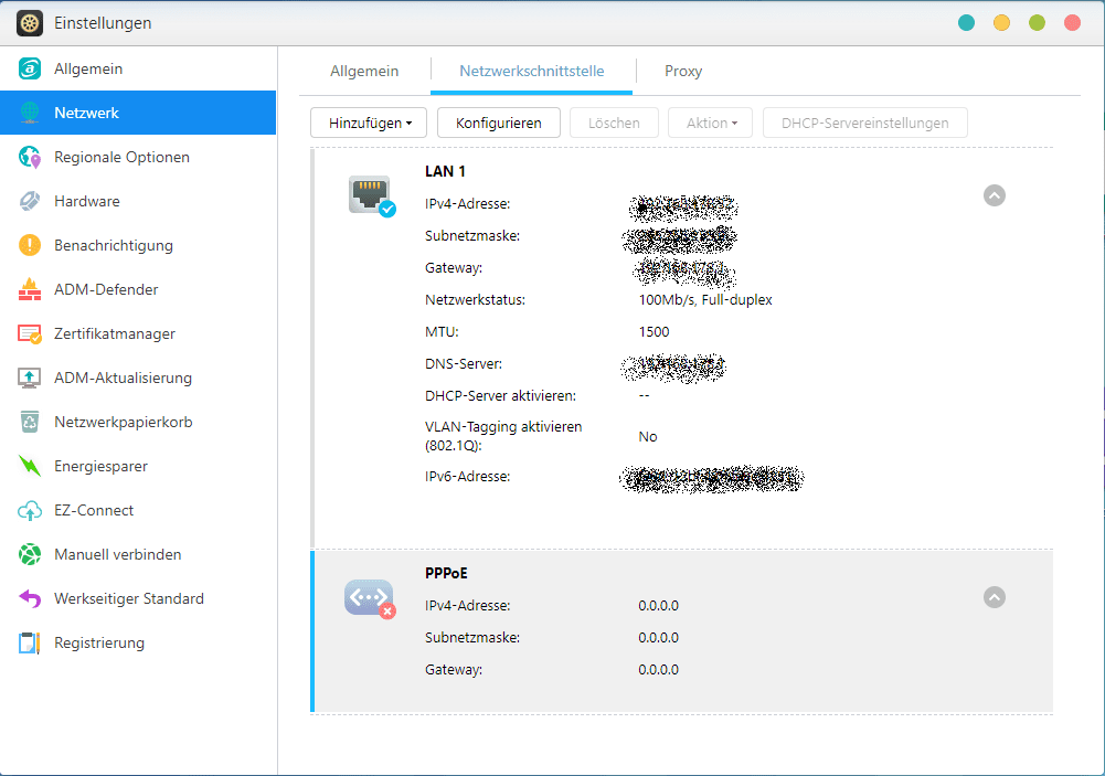

Also pc steht auf 1 Mbit/s. Beim Nas Steht folgendes. Werde gleich mal das Kabel tauschen

Da steht doch 100 Mbits Max 11 MB's. Du hast kein Gbit.
Habe jetzt die Kabel (am PC und am Nas) getauscht. Jetzt ist die volle Geschwindigkeit da. Aber warum hatte ich vorher mit dem alten Kabel volles Tempo? Oder hab ich mir das nur eingebildet...?
Ne das kann schon sein, dass das Kabel nicht mehr will. Vielleicht ein Kontakt schmutzig, nicht mehr alle Adern durchgängig; am Schirm kann es glaub ich auch liegen.
Ab cat5e sollte Gbit/s möglich sein, das steht im Normalfall auf der Isolation.
Merkwürdige Sache. Aber auf die Idee mit dem Kabel wäre ich nie gekommen. Vielen Dank für den Tipp
