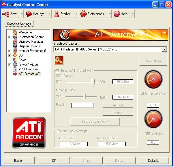

und beim ccc clocking tool hast du den haken drin oder nicht ?
Hinzugefügter Post:
wenn du die clock rates änderst im rbe dann nur info 3 und 7 oder auch nen anderen
Mein CCC
Ja, nur bei Info 3 und 7
