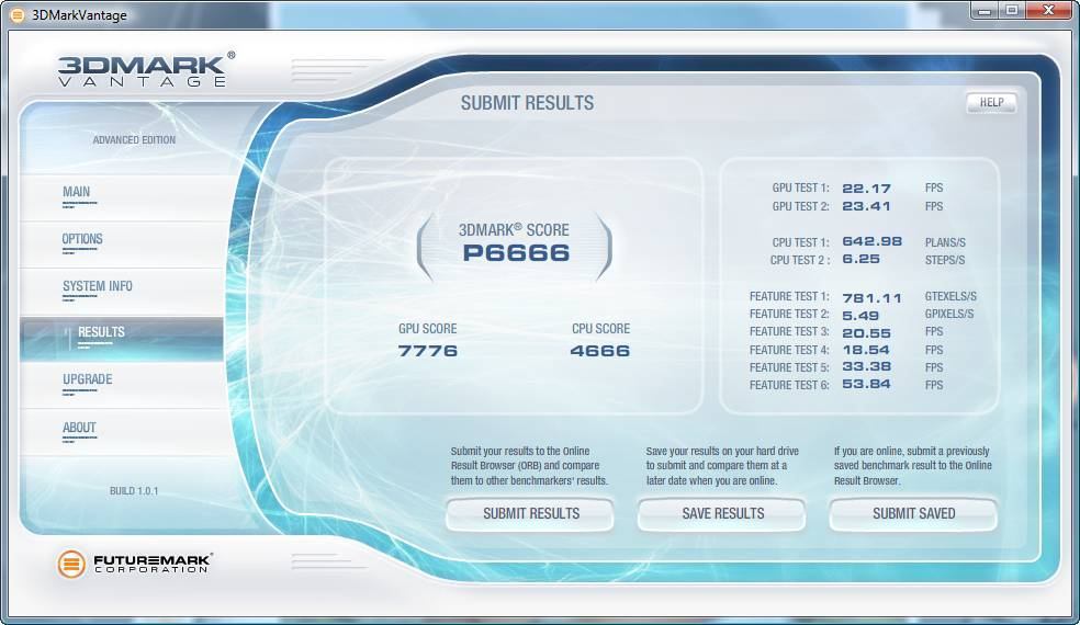

So habe Vantage nochmal laufen lassen aber der Wert ist ein Witz bei mir. Aber seht selbst und das bei 1280x1024 welche Vantage als Standard hat.
Könnte an Deinem Prozessor liegen. Wie ist der denn getaktet?
Außerdem verfügt Dein Board auch "nur" über PCI-E 1.x. Könnte sich beim Benchen auch auswirken. Teste lieber mal Spiele in höheren Auflösungen. Da kann die Karte ihre Leistung erst ausspielen.
Glaube nicht das der E6700 zu lahm ist für die Karte. Getaktet ist dieser normal mit 2,67Ghz, also Standard.
Also mit Standardtakt wird der die 4870 bei niedrigeren Auflösungen schon arg limitieren. Bei höheren Auflösungen und Qualitätseinstellungen relativiert sich das dann.
