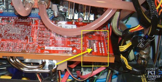

Kann mir hierbei noch einer helfen bzw das mal nachprüfen. will nur sicher gehen das meine Graka keine Macke hat sonst muss ich sie umtauschen. ..
Club 3D CGAX-4872DDO
Auf der Rückseite der Karte (Lötseite) sind bei den 2 x 6pol PCIe-Stromversorgungsbuchsen ja 4 kleine LEDs ... Diese LEDs leuchten alle nur kurz auf wenn man den PC einschaltet (wohl die Abfrage ob die Stecker drinne sind und die Spannung anliegt) davon leuchtet eine LED nicht, und zwar die 2te (vom oberen Kartenrand gesehen) D201 ... Der PC startet mit der Graka ganz normal hoch, es kommt auch KEINE Meldung das die Stecker nicht drinne sind. Ist das normal das die 2te LED nicht "brennt"? Wäre Super wenn das jemand mal überprüfen könnte (wer die gleiche Karte hat *g*)
Edit: grobjo, habe mir mal dein Bilde "geklaut" und die Stelle markiert die ich meine ....
Bei mir ist das genau so. Frag mich auhc ob das normal ist?
