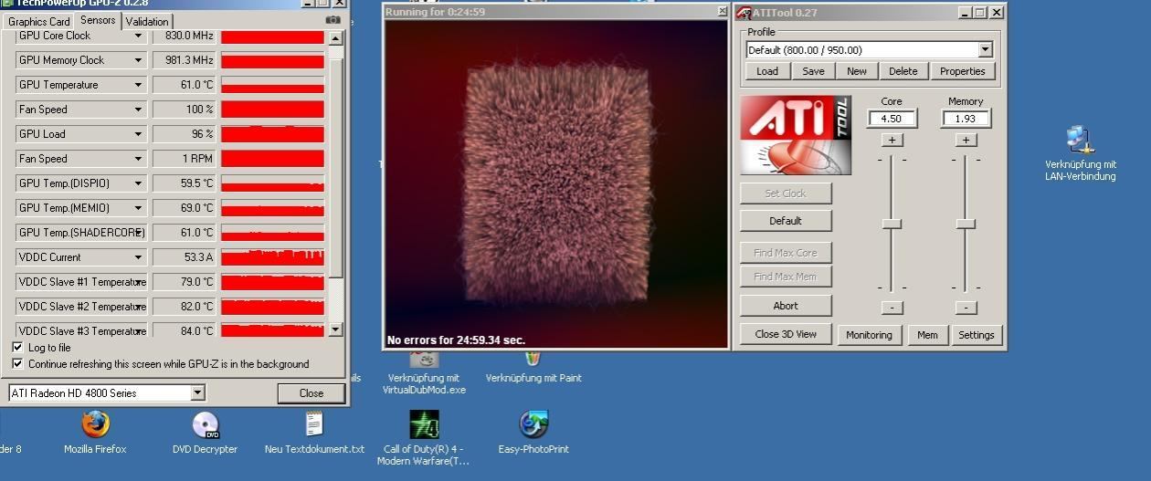

hab den 120er noiseblocker xl2 mal zum testen gegen 2x92er noiseblocker xe1 getauscht, was meint ihr zu den temps ? :bigok:
gruss grobjo

stockkühler der club3d OC baugleich mit der powercolor pcs
gruss grobjo
Sind 82°C unter Last noch i.O.. Habe meinen Lüfter auf 25% gestellt, sonst schreit da ja höllisch. Vom Pfiepen bekam ich aber noch nix mit.
