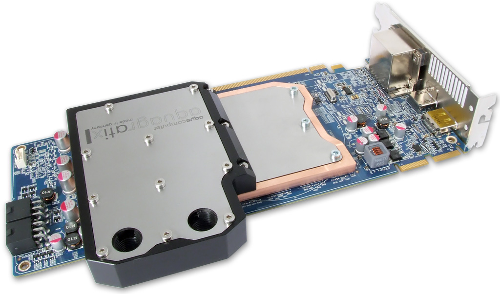

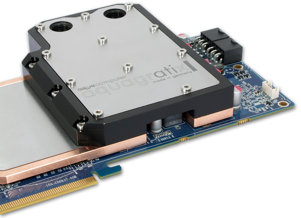

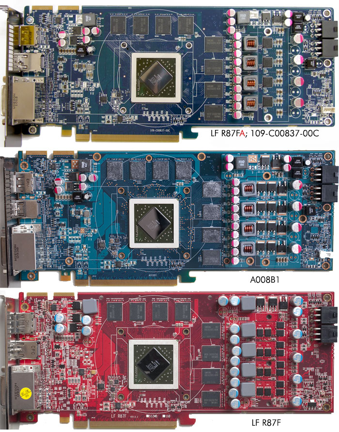

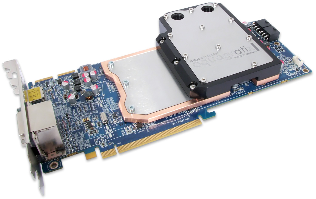

Da es kaum noch eine HD5870 oder HD5850 Karte im original Referenzlayout gibt bieten wir seit Kurzem einen Typ 2 Kühler an, der für diverse Layouts passt. Wie schon von anderen Typ 2 Kühlern bekannt wird das Wasser über eine Delrin-Brücke direkt zu einem weiter hinten liegenden Kupferkühler geführt, der somit die Spannungswandler aktiv kühlt. Neu ist diesmal, dass der hintere Teil in derzeit drei verschiedenen Varianten verfügbar ist, wodurch der Kühler zu folgenden Platinen-Layouts kompatibel ist:
LF R87FA / 109-C00837-00B / 109-C00837-00C (z. B. PowerColor und Sapphire)
A008B1 (z. B. HIS)
LF R87F (z. B. PowerColor)
Den jeweils passenden Kühler kann man für 79,90 EUR (UVP) bestellen.
Ein paar Bilder:
