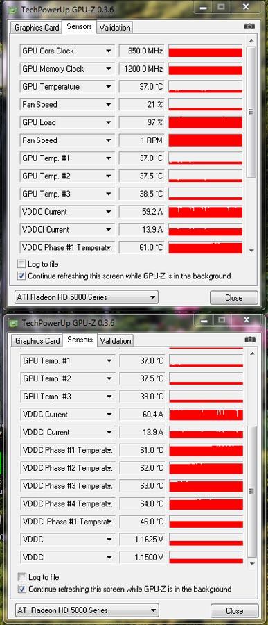

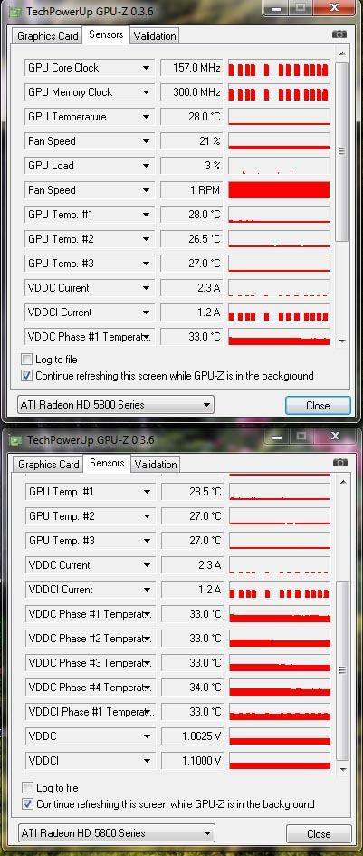

Habe gerade auch endlich meinen Wasserkühler auf die 5870 geschnallt.
Soweit, so gut. Ich habe noch ein Bild...
Sind die Temps in Ordnung? Die VDDC kommen mir unter Last etwas hoch vor. Scamps hatte da deutlich bessere Temperaturen. Normal oder vielleicht ein Montagefehler?
Ihr wisst ja, erste WaKü, nervös usw. Habt bitte Nachsehen bei meinen vielen Fragen! :)
die Temps sind völlig ok (Du hast auch geringfügig mehr VGPU :d), nicht mehr anfassen ;)
