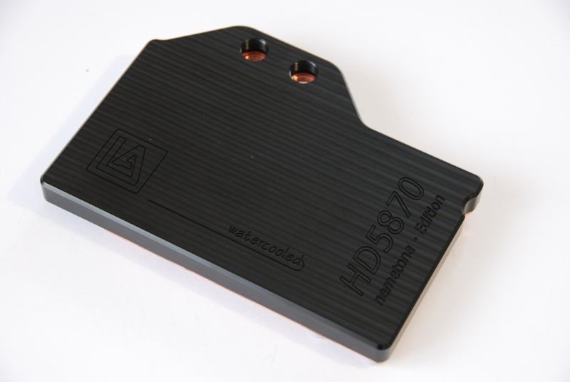

Ich habe gestern meine HD5850 bekommen mit GPU-X³ Kühler.
Der Kühler sieht real wesentlich besser aus, als auf Bildern:)
Hier mal mein Exemplar :bigok:
attachment.php
UUuuufff lackiert oder Sonder Edition? :) Sau Lecker

Darf man fragen welche Grundierungslack genommen hast um das POM zu lackieren. Da braucht man doch was spezielles für da sonst die Farbe nicht richtig hält bzw abblättert vom POM.
Das würde mich auch sehr interessieren! Dann müsste ich nicht immer nach schwarzem POM Ausschau halten. Der Farbwechsel ginge dann in die andere Richtung.
