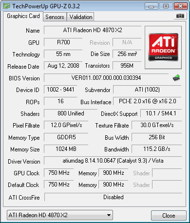

Ich habe das P.roblem,das ich meinen Rechner nochmals neustarten muß das Crossfire aktiviert ist :stupid:
Hat jemand das selbe Problem?
Habe Catalyst
