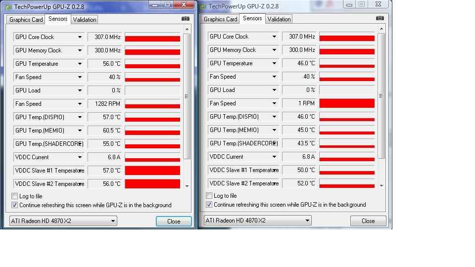

im idle mode hab ich diese temps:

meine Idle temps... beim zocken so um 85+
Standardkühler...

Die Taktraten sind ja auch ordentlich verändert :)
Voltages auch angepasst ?
