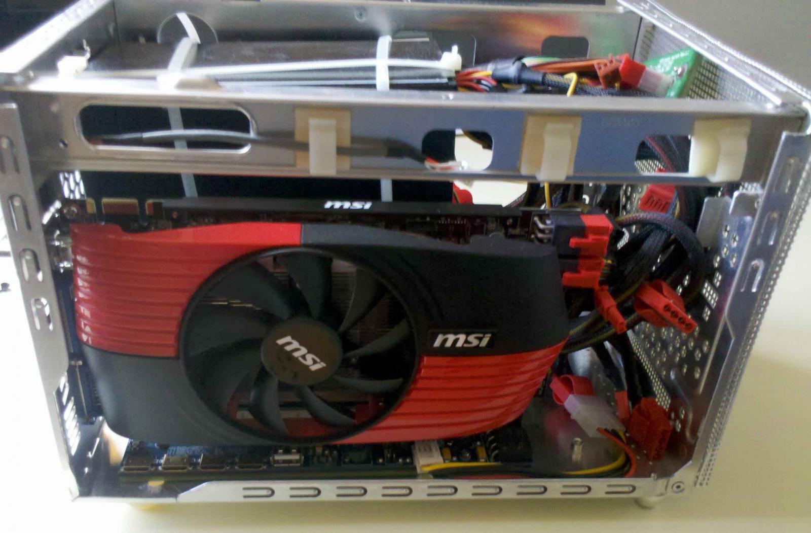

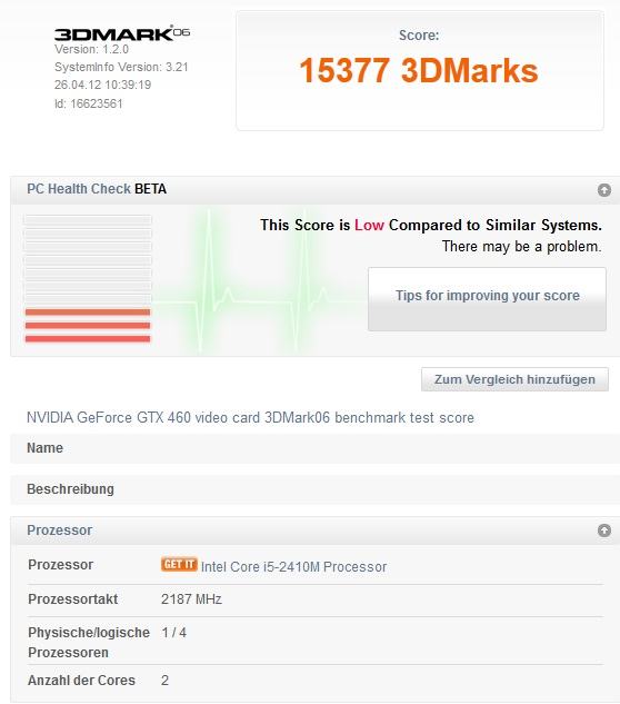

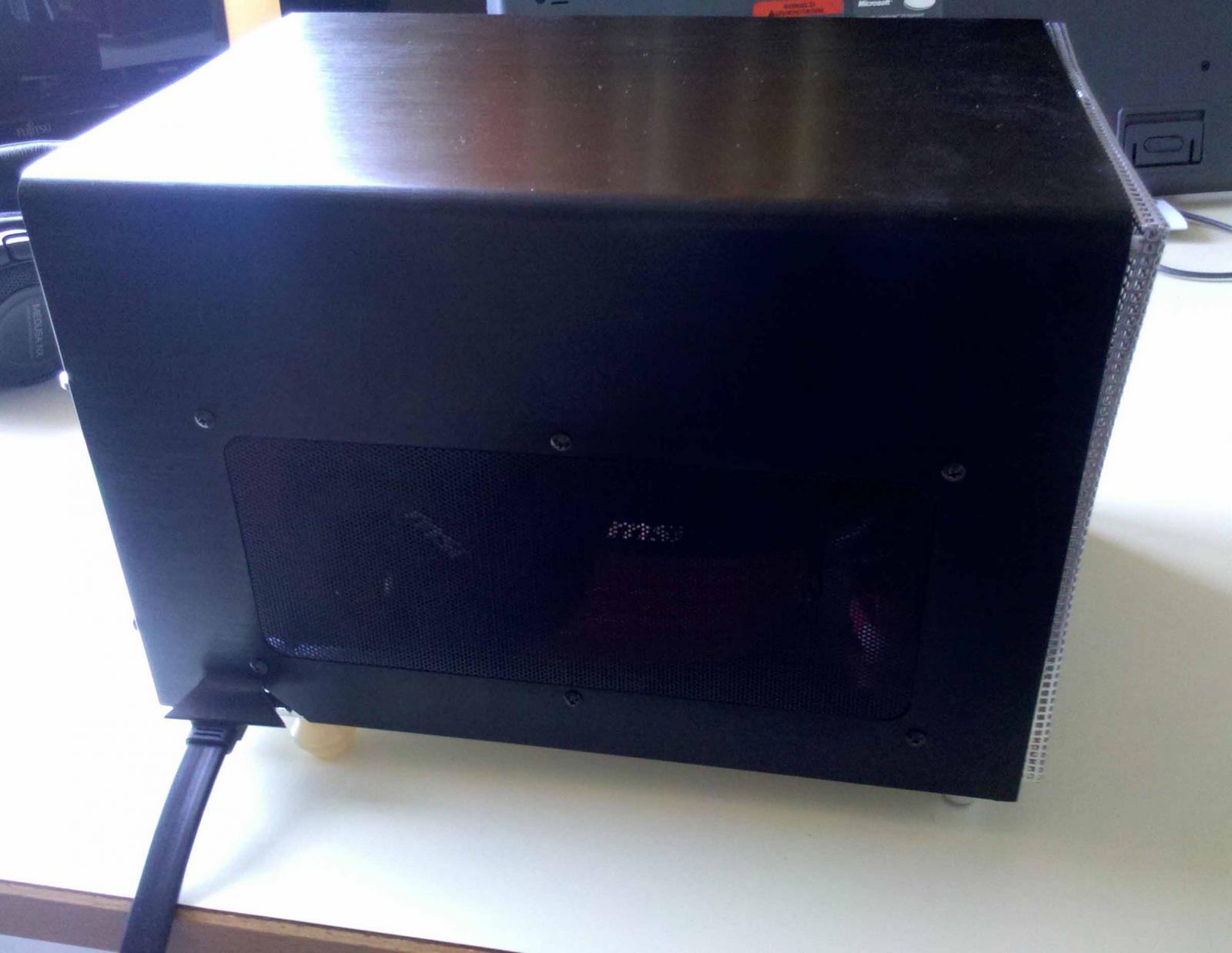

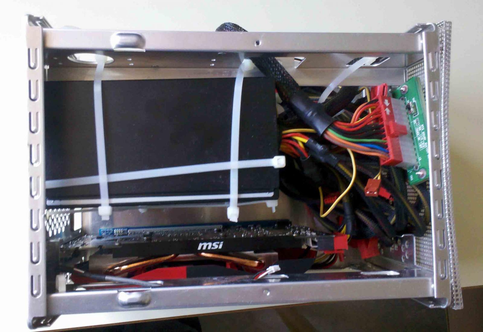

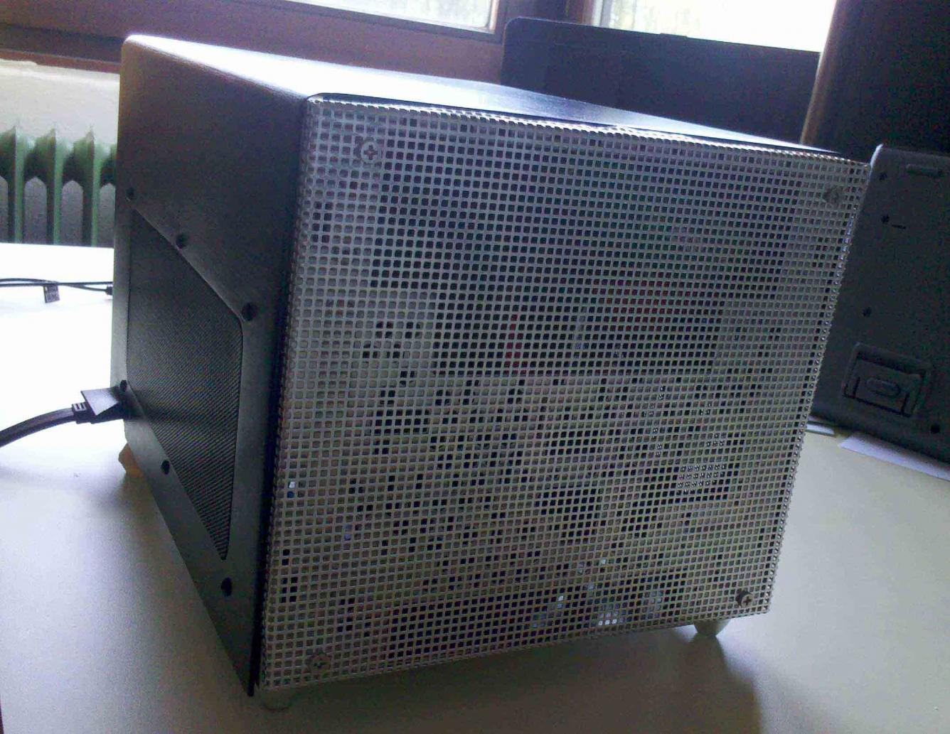

so, meine eGPU ist nun auch fertig und läuft endlich.
Meine System-Config sieht wie folgt aus:
CPU i5-2410M (Sandy Bridge)
6 GB RAM
Intel HD 3000 onboard
dGPU (also im Lap mit eingebaut) GT 525M
Als Externe GPU verwende ich eine GTX 460, dazu
altes 700 W Netzteil
PCI Adapter: PE4H v2.4a EC2C SPB087
Die externe Graka läuft in nem Shuttle XPC Gehäuse.
Als erste Schwierigkeit hatte ich das Problem, dass mir Code 12 für die externe Grafikkarte angezeigt wurde. Die Lösung dafür war, dass ich den DSDT override vollzogen habe, also dem PCI Adapter eine großere Kapazität zugewiesen habe. Anschließend sollte alles laufen....würde es normalerweise auch, aber die Perrformance war mega schlecht. Grund dafür war, dass meine dGPU noch aktiviert war, und dieser internen GPU die Ressourcen zugeschrieben wurden. Um dem entgegenzuwirken (habe selber keine so großen Programmier-Fähigkeiten), habe ich dann das Programm Setup 1.x gekauft. Früher war das mal umsonst, aber die alte Umsonst-Version, die ich noch hatte, funktionierte nicht (Treiber für den Intel Chip meines Mainboards wurden nicht erkannt).
Mit dem Programm (25$) konnte ich die dGPU deaktivieren und nun läuft alles prima.
Fazit:
Schöne Lösung, die nach ein bisschen Auwand prima funktioniert....jedoch nicht empfehlenswert für Notebooks, die eine dedizierte NVIDIA-Grafikkarte besitzen (da diese erst mit dem Programm Setup 1.x für 25$ deaktiviert werden muss damit es läuft, und außerdem jedesmal wenn die eGPU ab oder hinzu geschaltet werden soll, der Rechner neu gestartet werden muss, um wahlweise die eGPU oder die dGPU zu aktivieren).
Kostenpunkt: Ca. 250€ (GPU: ~80€, PCI Adapter + Gehäuse ~120€, PSU ~30€, Software 25$...dazu bei mir noch Kleinkram wie ne Säge, um das Gehäuse zurech zu sägen)
Im Anhang noch ein paar Bilder von meinem Hardware-Setup mit Bench Ergebnis (~15k bei 3DMark 06, entspricht ca. 70% der Desktop-Leistung und ist ein normal erreichter Wert).

Sehr schöne Ausführung.
Spiegelt auch das wieder was ich immer gesagt habe.
Leider plant man den Notebookkauf nicht nach solchen Kriterien :)
Cannabis, wenn ich das richtig verstehe, dann war das Problem doch eher, dass du ne interne nVidia hattest und dazu eine nVidia im Vidock zum Laufen bringen wolltest, richtig?
Mit ner externen AMD-Grafikkarte hätte das dann problemlos funktioniert?
Bzw. wenn man eine interne AMD hat, dann lieber eine externe nVidia dazuschalten.
Nein, das hast du falsch Verstanden.
Eine interne GPU verursacht generell Probleme bei der Verwendung von externen GPU Lösungen. Die Probleme beziehen sich nur auf die Installation/Einrichtung, wenn diese getan ist, funktioniers immer gleich gut.
Dazu empfiehlt es sich generell NVIDIA Karten hierfür zu verwenden, da die Optimus Treiber dem PCIe 1.0 Flaschenhals entgegenwirken.
Man kann also sagen:
- Es ist generell Möglich eine eGPU zu verwenden, es unterscheidet sich nur im Aufwand der betrieben werden muss um den Aufbau zum laufen zu bringen!
- NVIDIA GPUs eignen sich besser wenn es um die Leistung geht, da die Optimus-Treiber den PCIe 1.0 Flaschenhals etwas kompensieren!
- AMD/ATI GPUs eignen sich besser für die Einfachheit der Installation, da diese i.d.R. einfacher in der Einrichtung sind!
- Notebooks ohne dGPU (also keine dedizierte GPU besitzen) eignen sich am besten für den Aufbau einer eGPU-Lösung, da die dGPU nicht deaktiviert werden muss!
