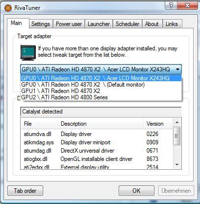

Hallo Leute,
hat irgendwer ne Idee zum Thema "HD4870X2, mit Rivatuner lässt sich nur eine GPU Takten"
Ich weiß mitm CCC gehts auf beiden GPUs aber mitm CCC komm ich nicht auf den Takt den ich brauche und BIOS Flashen möchte ich nicht unbedingt.
Meinst du unter XP oder Vista/Win7? Zweiteres geht doch ohne probleme, bei XP sollte das AMD GPU tool funktionieren.

Hallo Leute,
Mit RT gehen beide GPUs zu takten... musst halt nur den jeweiligen Core auswählen GPU0 oder GPU1
attachment.php
Probiers doch aus?
