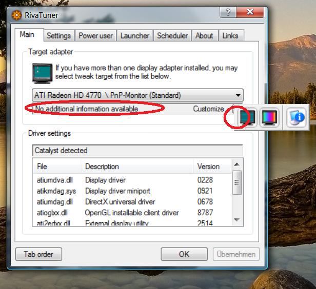

Hallo zusammen. Ich hoffe, ich werfe die Frage nicht zum 10. Mal auf.
Ich möchte meine HD4770 im 2D Takt drosseln.
Das habe ich mit der Anleitung von hier bislang sehr gut mit meiner GTX260² hinbekommen. Jetzt allerdings fehlen RivaTuner offenbar Informationen über meine doch sehr neue Karte.
Dort, wo eigentlich das Grafikkartensymbol abgebildet sein sollte, ist bei mir leider keine Funktion zu wählen. Auch die "additional information" ist nicht eingeblendet.
Ich würde gerne wegen Stromverbrauch und Abwärme so weit wie möglich untertakten im 2D Modus. Geht das mit meiner Karte? Gibt es Tricks? Gibt es eventuell ne andere Software? Vielen Dank schon mal...
