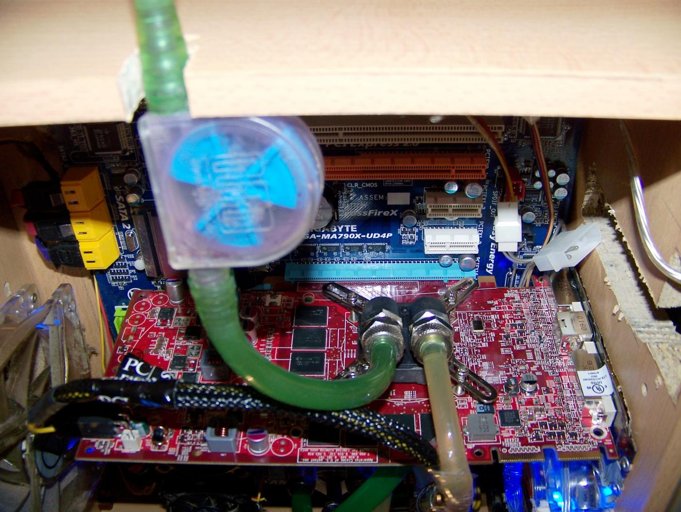

Nun ja, der Lochabstand ist ja recht klein. Mich würde nur interessieren, wie das ausschaut (also quasi optisch haptisch :fresse:) und was die Spawa-Temperatur dann sagt. :)
die spawatemp sagt das selbe wie mit dem orginalkühler, weil:
de rluftstrom da quasi null hin kommt, da sie spulen im weg außerdem lüftet der minimalst.
hatte ja meine gigabyte mal gemessen, ca. 60 grad spawas mit dem vf1000 auf ca. 5-6v was auch keinen nennenwerten luftstrom auf den spawas erzeugt...
die kannst du vernachlässigen, der max. verbrauch von ca. 90w der karte ist einfach kein thema für die dinger ;)
Was die Spawas dazu sagen würden kann ich nicht sagen, da ich seit ich meine Grakas unter Wasser setze immer einen 120er @ 5V am Gehäuseboden stehen habe. Bei GPU-Only sehe ich das als MUSS an!
Optik ist natürlich reine Geschmackssache. Da ich eine selfmade Halterung verwende, ist die Optik bei mir total im Eimer. Stört mich aber nicht im geringsten, weil man es eh nicht sieht. Funktion geht über Optik.

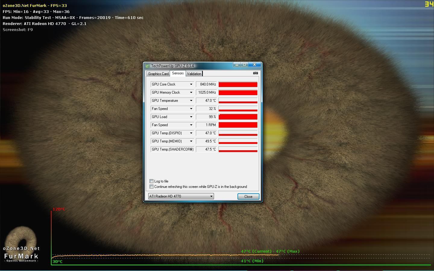

Ähm ich weiß nicht wo du auf den Screens jetzt die SpaWa-Temp erkannt hast, weil sich darauf keine Diode befindet kann es auch kein Tool auslesen.
Die 3 Temp-Sensoren der 4770 befinden sich alle im Chip.
jupp, aber, wie ich schon schrieb, trotz oc und mit quasi null luftzg waren es grob 60 grad mit dem ir-termometer, also dürften die keine probleme machen
