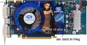

Hi Alex14
hab die Grafikkarte auch seit 3 Tagen hier .
Sie hat definitiv nicht das Referenz Design.
Wollte mir den aquagratix heute draufmachen ,ging aber nicht.
So sieht es aus (nicht Standard)
http://geizhals.at/deutschland/a305723.html
und so der Standard
http://www.pcmasters.de/hardware/review/aqua-computer-aquagratix-rv670/3.html
weis jetzt nicht was ich machen soll ,Grafikkarte zurück oder Kühler ,
weil ich nicht weis ,was ich auf der draufmachen kann.
Ich finde sie im Betrieb recht laut ,egal ob 2d oder 3d ,da ich den Rest unter Wasser habe.
By Werner
Hi wezw , woran scheitert es denn mit dem Waküler?
Kodensatoren etc im weg?
lochabstand anders?
Alex
Hi Alex
ich zeichne es mal ein ,Bild kommt gleich.
Sind ca 5 mm .Den Kondensator kann man zwar etwas nach unten oder oben verbiegen ,
passt aber trotzdem nicht drauf .Vielleicht schleife ich meine Wasserkühlung passend ,
mal schauen.
